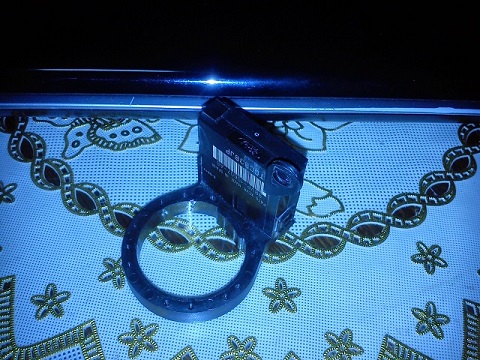

И така намерих един майстор, ама истински. Включи колата на компютъра и палене, гасене, тестване, чакане да изстине, ама цял ден, и на компа показа че проблема е в антената на имобилайзара, която представлява една пръстеновидна джаджа, намираща се на волана точно където се пъха ключа, тази "антена" приема сигнала от ключа, обясни ми майстора, че в нея има някакви намотки и като се затопли ( от парното ) не работи. След като го установихме, понеже исках да се уверя, оставих колата на студа с отворени предни врати и след 15 минути, вътре в купето температурата беше доста ниска и колата запали, двигателя си беше топъл...

Проблема е решен, смених антената и всичко е точно, дори го изпробвах, сега пали без проблем колкото и да е топла или студена.
Антената иначе се сменя за по-малко от полвин час.

Ето го и реда за сменяне на антената на имобилайзера.
