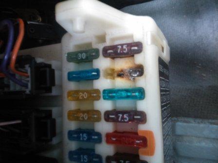

От скоро съм собственик на въпросният автомобил.До сега нямах проблеми с колата,но тази сутрин се оказа,че няма парно-моторчето изобщо не тръгва. Проверих предпазителите-тези в двигателния отсег и тези в купето.За мое съжаление, видях,че предпазителя за парното е СТОПЕН. Успях да го извадя някак си, но останаха стопени пластмасови парчета. Предпазителя беше 15 А. Опитах да поставя нов, но не може да влезе в буксата. Моля за съвет. Знам,че щом е стопен има някакъв проблем и трябва да се ходи в сервиз,но точно сега по празниците няма как да стане.
Бе за парно никак не е добре. Само да допълня,че преди седмица,самото моторче на парното падна,но го поставих отново без проблеми.

Проблема е разрешен-темата е за затваряне. Проверих кабелите и буксите,които отиват към бушонното табло. Щипките на едната букса бяха счупени и просто,огато върна таблото на място се е вадела.Проблема с нагорялото табло,реших с един прост външен предпазител.Вече всичко е наред.

А знаеш ли как се е получило това нагоряване?
Причината е предпазителите които ползваш, не стават за нищо освен за бели. Съвета ми е да си купиш оригинални от дилъра на Форд и да си подмениш всички ментета преди другия път да са ти запалили колата.
