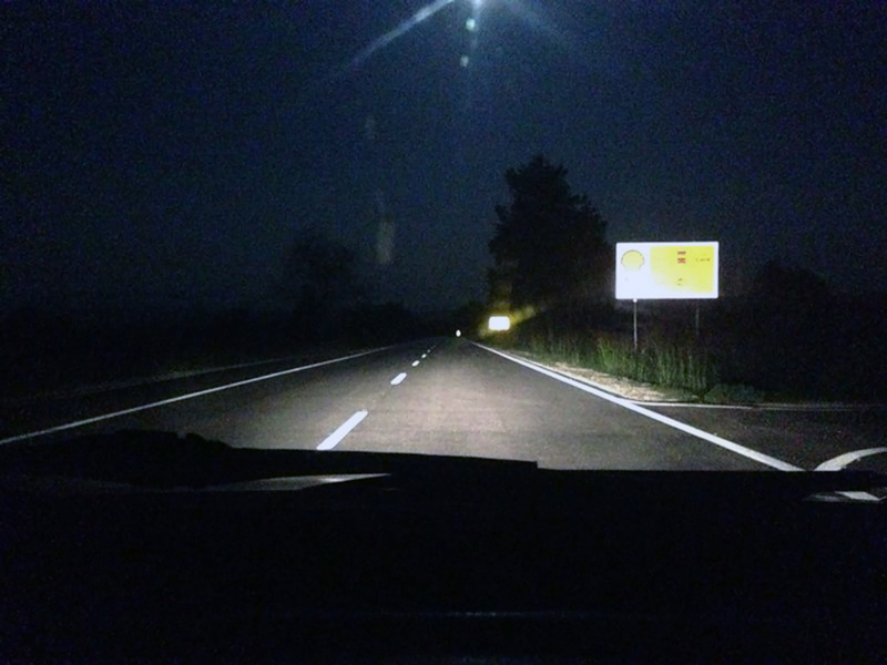

Помолих да снимат с по-хубав телефон. С хубав фотоапарат сигурно ще добиеш още по-добра представа. Както казах не се оплаквам от фаровете си. Съжалявам, че си набил 100 ватови във твоите фарове. Видях такава Вещица с ксенонови ламби в нормалния фар .... голем ужасТ ... колко псувни отнесе малоумника ...
Те ти ти ги моите "жълти' фарове - къси с нормални крушки ... няма плюсове, сезони и т.н .... :D:

KDebian написа:Голяма работа че съм бил заслепил някого или той мен.
Ми 'що не караш на дълги, брато? Така или иначе - к'во ти пука за другите? Шпори ако щеш и с 200 на дълги и хич не се занимавай с некви си там крушки, реглажи на фарове и некви такива странни решения, чисто НЕ селски...
Отивай в някой пункт за ГТП и питай, ако не - отиди в Мото Пфое, ако не - в СБА. Струва 10-15 лева и ще ти ги регулират и направят да светят както трябва. Тея малоумщини, че на повечето коли не им работили винтовете - на Арменския поп. Те ако не работят винтовете, значи са скъсани и съответно фаровете ще ти се клатят като камбанки... Вероятно вече си ги поунищожил с тея 100W крушки, но все пак - има шанс (отделно, че е и опасно такова натоварване за ел.инсталацията на колата). А ако искаш да стане както трябва - иди и си купи нови фарове с лупи, закачи им ксенон, мини пак на реглаж и така (може и чисто нови, обикновени фарове с обикновени крушки). Нямаш други варианти, освен ако не искаш да си поредния селтак на пътя... :evil:
И следващият път, когато си гледаш осевата линия от дясно, когато някой те е заслепил, замисли се какво може да се случи, ако има нещо на пътя, което ти няма да видиш, защото блееш в небитието!
Със здраве!
P.S. Крушки PIAA има в Amazon и в E-Bay, като се предлагат с безплатна доставка. Цената - от 30 долара за комплект, в зависимост от модела. И не сравнявай чисто нови фарове с твоите, които скоро ще станат пълнолетни.

Относно лупите - мисля че са най-добрия вариант, но 360 лв, просто не мога да отделя, по простата причина че има други по-належащи неща по колата за смяна, а и ми се вижда доста като цена.
Относно реглажа - ще опитам, въпреки че аз все продължавам да си мисля че жълтия цвят ми е проблема, както и "накъдрените" стъкла на фаровете.

S_C
Мнения: 4605
Marea`01 1.6
Caravelle JX
Re: Бяла светлина на Fiesta MK4
Мнение от S_C » 17 авг 2014, 00:42
Какво обсъждаме тук всъщност?
Предлагам на автора на темата да си премери напрежението, което идва до фаровете при запален мотор и пуснати светлини и...тогава да тръгваме да сменяме с ксенони и лупи и да поръчваме китайските боклуци от ибей.Жълтият цвят е от електрически проблем. После настройка, после рефлектори.От настройка и рефлектори жълт цвят няма как да се получи.
