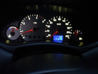

Ето и моя километраж с външен потенциометър. Трудно но ефективно.
essex
Мнения: 2401
Re: Осветление на километраж на Форд Фокус МК1
Мнение от essex » 11 апр 2017, 23:44
Уникално се е получило, колега ще споделиш ли как постигна тоеа ?
