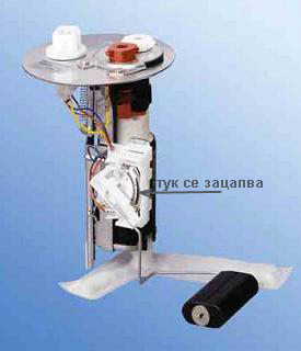

Има два варианта или по-скоро три:
1. Датчика на стрелката не работи,намира се отдолу на термостата.
2. Не добър контакт по клемите на датчика или някъде по веригата.
3. Зацапана сонда в резервоара,ще ти пусна снимка да видиш къде се зацапва,но това е сондата на Мондео,сигурно няма голяма разлика.Почиства мястото отбелязано със стрелка на снимката и кара.
