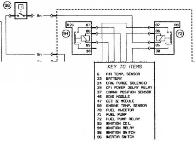

Здравейте на всички. Имам следния проблем, релето което се намира до краката на шофьора в ляво под кората, започна да изключва. Случва се вече 2-3 пъти разнърдам копчето и тръгва помпата. Каже, какво мислите и каква ли е причината за това.

Това не е релето,а индукционния прекъсвач.Някъде във форума четох,че един колега си го е изолирал/вързал е жиците / ,а проблем и според мен няма,защото ролята на това нещо е да прекъсва подаването на ток на БП при удар.Но все пак говориме за сигурност и е твое решението какво ще правиш.Не знам дали ги има като резервна част,но за да ги сложи конструктора има за какво.Успех!!! :D :D :D

Инерционен прекъсвач е това. Идеята му е ако стане катастрофа и колата се обърне да прекъсне бензиновата помпа и запалването с цел да се предотврати пожар. При мен е махнато като заподозряно за непалене, но в последствие се оказва студена спойка в платката с бушоните и релетата. Но не съм го слагал след това.

В коя книга това ? Inertia switch - 96, погледни и 72 какво е и кое след кое е вързано.

при вас с колко кабела е свързан...?? при мен е с 2 кабела!! и аз искам да го изолирам чи ми прави проблеми :wink:
