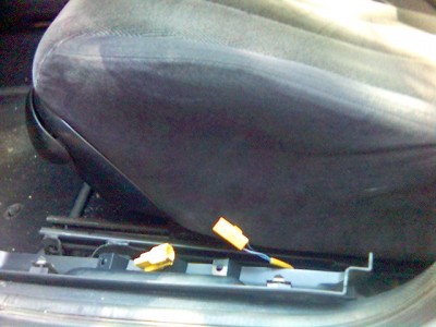

Здравейте колеги!
Имам Форд-Ескорт 1995г 16V 115kc .От време на време ми мига лампата на аербега.Сега ще обиасня точно за какво става дума.Значи при запалванане на автомобила лампата за аербега триабва да изгасне,ако всичко е нормално.При мен се получава следното:1во мига един път което значи проблем със спирален кабел на аербега на шофьора (AUTODATA 2004).След което започва да мига 4 пъти което значи -няма налягане в пиропатроните (AUTODATA 2004).Ако не покаже първата грешка за кабела всичко е нормално (т.е лампата изгасва).Предполагам че проблема е в спиралният кабел ,но незнам каде се намира.Ако някой знае или е имал подобен проблем моля да каже.

Мнение от pepy1 » 13 сеп 2005, 22:41
дано това ти помогне
това е помощ от един колега

Мнение от _SLiThER_ » 16 сеп 2005, 21:43
achkob написа:само в мото-пфое!!!там ги оправят тези неста...това са грешки в компютъра...получават се от сериозни вибрации(ГОЛЕМИ дупки по платното...)
Недейте да плашите човека бе :lol: Тази снимка е моята :) 2 пъти ми се налага да отварям този куплонг един път в ляво после в дясно :x Нямам проблеми вече получвава се при рязко местене седалката назад :evil:
Тези 4 мигания са точно за този датчик. Ако не можеш сам иди при някой майстор моя съвет е да не се ходи до мото-пфое за тази простотия ще ти искат най-малко 30лв. според мен :D
pepy1 при теб оправи ли се :?:
Мнение от pepy1 » 16 сеп 2005, 22:05
всичко е ок при мен
благодаря за снимката
даже съм писал че е помощ от колега

Мнение от Bat Na4e » 21 сеп 2005, 19:18
БЛАГОДАРЯ на всички който откликнаха на проблема който ИМАХ! Оказа се наистина недобър контакт в буксите до предните седалки.Напръсках ги и двете.Лампата на аербега вече не свети т.е не мига. Още един път БЛАГОДАРИЯ ВИ ПРИЯТЕЛИ !!! :D :D :D
