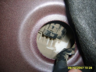

Относно резервоара:
В момента има към 1/4 от резервоара, във вторник заредих 10литра когато светна лампата
А за конектора върху помпата, той не може да стои в бензина си мисля
Като се вдигне задната седалка, вдясно се вижда къде влизат кабелите за помпата и ми се струва, че там е конектора.
Не знам кой ще е най-добрия вариант, защото трябва да се свали и да се види помпата, а за всеки случай трябва да имам парите за нова помпа

това е външния конекор.Вътре в резервара има още един,който отива до помпата.Той е в бензина.Помпата е на дъното на резервара,а това което си снимал е горната част на резервара.Прехода от горе до дъното е с кабел.Кат разглобиш резервара ще ти стане ясноamdinside написа:Ето тук влизат кабелите на помпата, но отиват по-навътре и не се вижда как са свързани.
Това е под задната седалка в дясно
Трябва да се свали цялата помпа явно
