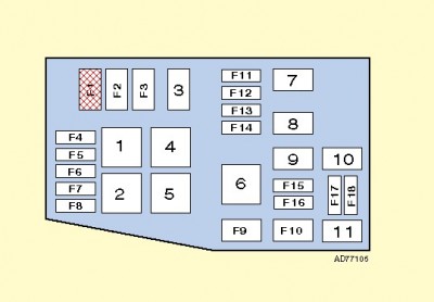

Колеги дайте една схема на бушоните - мондео '96

Не ми работи левият фар на къси и не мога да разбера дали не е бушонче, щото крушката е здрава.Проблемът е, че тъпанарите не са сложили една схема кой бушон за какво е и не ми се вадят един по един...

Мнение от msotiroff » 21 окт 2007, 17:35
Провери номер 16 и 18. По 10 ампера са.
Бушоните под капака, а не в купето

Мнение от paci » 21 окт 2007, 20:19
На око няколко пъти ми се е случвало да определя, че са здрави както и крушка така и предпазител.
Вземи я замери с мултицет както и дали стига ток до нея.
Ако крушката е наред а няма ток, тогава рови инсталацията.
Не пречи да си знаеш кой бушон за какво е и да си ги провериш.

Мнение от aaleks » 22 окт 2007, 18:42
Ако всичко е наред и несвети, провери обувка която се надява на крушката, а така също и връзката й към кабела. В събота това ми беше проблема на паркинга пред новата болница във В.Т-во /къси, десен фар/.
