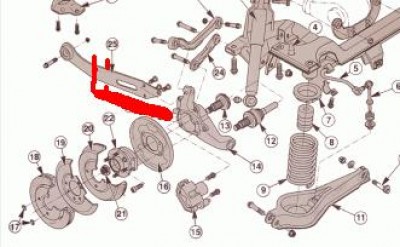

Ето тук е схемата на окачването - там има един детайл 25 номер.
засега я намирам като налъжна стабилизираща щанга
Както знаят колегите тя е проблемна - гъне се от каквото се сетиш, най-вече от тъпи гумаджии....
Както и да е аз цаката съм я намерил изправя се и се наварява върху нея надлъжно парче.
Иначе "лечението" е скъпо - това железце (стомана е де) струва 155лв. + 15 лв. тампон. И както знаете дълго време ги нямаше даже по морги. Можеха да са намерят само тенекиени ментета (за това внимавайте!)
Ако някой може да сподели опит в "борбата" - моля!

то и аз заварих моята така,но от двете страни.Проблема е,че май заварките почнаха да се късат и често чувам страшно изпукване отзад и затова ми трябват серийните номера по каталог за да ги проверя колко струватred написа:Виж линка - 25 номер - плоската ламаринка с процепа по средата. Аз моя проблем го решавам така - сваля се и се завърява по дължина усилващо ребро.....150 лв за едно тенеке не ми се дават. И внимавяй че има ментета - истинското е от стомана и пружинира!

Тези дни установих, че и на мене малоумен гумаджия ми е изкривил съшия детайл на колата. Цяла година така сме карали, хубаво, че не е станала беля. Лошото е, че доволно се е постарало говедото, и огъването е качествено - от кръглия отвор даже е тръгнала пукнатина. Може ли някой да ми препоръча кадърен заварчик да я ремонтирам, защото по моргите няма (явно поради особено умни и сръчни гумаджии в Балгария тия щанги са се превърнали в дефицинта стока

Да не те разочаровам...но точно това не подлежи на ремонт ако веднъж е "тръгнало".Продължавай да търсиш-наистина са дефицитни по две причини.Първата е ясна-гумаджиите.Втората е в навика на доста хора,останал от времето на Лада и Москвич,да качват бордюрите на заден ход,забравяйки,че колата им е с предно предаване.Това при Мондео комби е просто смърт за окачването.
