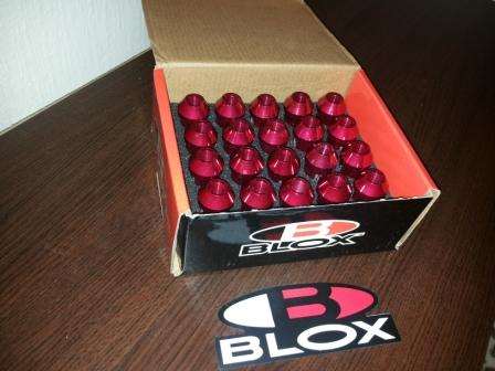

от pale6nik
за тези джанти кой гайки ще станат?
Re: Гайки за лети джанти
Публикувано: 31 мар 2017, 11:08
от pale6nik
Публикувано: 31 мар 2017, 13:28
от HACKO
Тези в найлоновата торбичка. Цветните, които си посочил са за железни джанти.

от pale6nik
Такива трябва да са гайките .30лв ги намирам 16 бр.
Публикувано: 01 апр 2017, 07:16
от HACKO
Да, такива ти вършат работа. И да уточня, всички гайки за Форд са еднакви (М 12х1.5), няма значение дали са за Ка, Ескорт, Фокус или Мондео.
