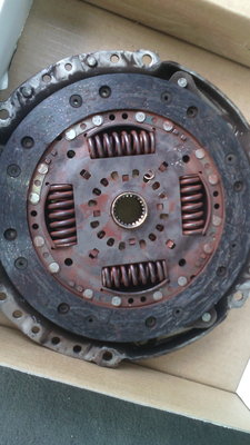

ми смених кво ли не и викам ше го напъна да видя кво ще стане подавам газ и кам 3 хил об набира екстра и след това се усети проплазване и от 3 хил об нагоре неиска да набира добре а и вече неостана кво да тасря като го сменя ще пусна снимки

така момчета при мен разбито е съединителя и тампона на двигателя говоря за масления и от там идваше всичко сега колата е в покои и аз също който си търси форд да заповяда заради тези две части смених всичко
