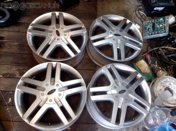

И на мен това ми направи впечатление че опират.Харесват ми затова и си купих такива и продавача ми каза че ги е карал на фокус.Възможно ли е 2 от джантите да са с по малък ръб отвътре за да не опират?!?
Такива са джантите,снимката е смъкната от нета
Мнения: 10865
Re: фланци и болтове
Мнение от ЯЛТА » 13 мар 2015, 18:57
Не би следвало да опират този модел джанти,- те са си оригинални на RONAL за Форд. Офсета трябва да е между 35/45 за Фокуса. Карал съм такива 15 цола продадох ги на момче с Фокус МК-1, не се е оплаквал. Офсета е написан от вътрешната страна на джантата,- ЕТ и цифрите. Да не би нещо да са сменявани спирачните апарати ?

Ванка 16 цола са джантите от снимката, и за това ми е чудно как могат да опират с спирачните апарати. Всъщност той е с 15-ки.

Колегата е написал в първия пост параметрите на джантите му, а после е уточнил че снимката е примерна (на 16-ки в случая).
