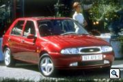

фиестата е 1.25 75 коня годината е 95 /по документи/ модела е:
може ли проблема да идва от тампоните на задния мост?

Дам видях и се извинявам, че си мислех че знам всичко :(
Хубаво, че си коригирал данните в прифила.
