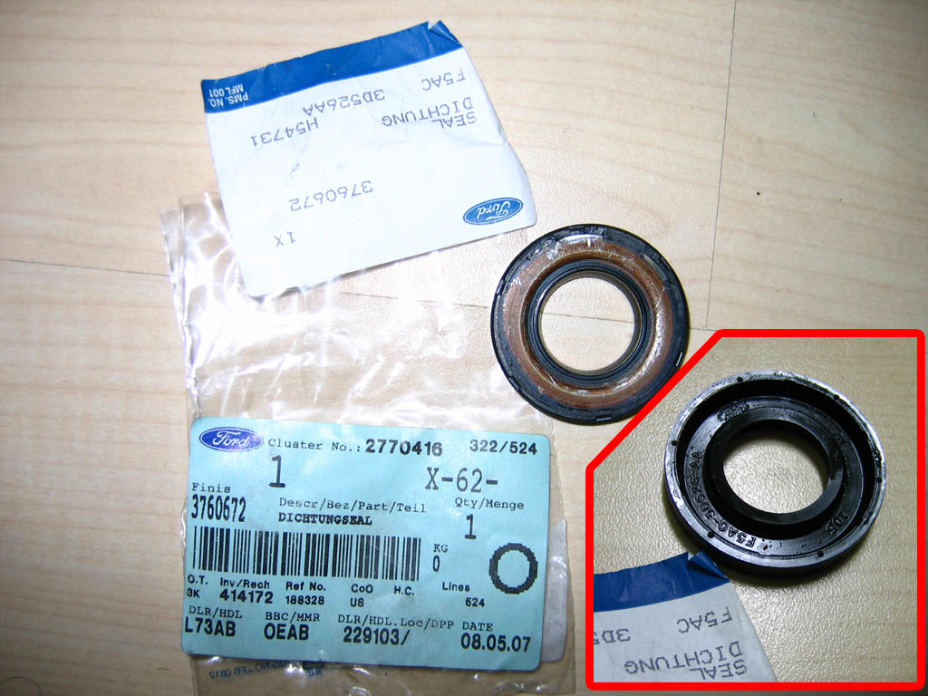

И аз имах същите ядове,само че на Ескорт.Предполагам,че рейките са едни и същи, но не мога да съм 100 процента сигурен и затова мога да споделя само какво съм сменил аз.Най-отгоре,там където кормилния прът влиза в рейката има прахозащитен семеринг-FOCC-3D527-AA който се вижда на снимка 1,заедно с опаковката на Мото Пфое.Под него е проблемният семеринг,който е виновен за теча-F5AC-3D526-AA,който се вижда на снимка 2.Разбира се,това се отнася за хидравличната рейка на Ескорт,но ако погледнеш какво пише на прахозащитния ти семеринг,дори и без да сваляш рейката,можеш да разбереш дали е същия.Тези две уплътнения си ги поръчах от Мото Пфое и ми ги доставиха за 2 дни срещу около двайсет и няколко лева.Смених ги сам,което не е много трудно,но основният проблем си остава самото сваляне на рейката от колата.След този ремонт вече няма никакви течове и аз съм много доволен,защото се бях отчаял,понеже никъде не намерих рейка втора употреба.Надявам се,че това ще помогне и на други колеги,ако не с друго,то поне да знаят,че се продават резервни части и за рейки.
Това е семеринга,отговорен за теча на рейката
Това е прахозащитния семеринг

Мнение от georgibo » 29 сеп 2007, 21:13
Благодаря за подробната инфомация колега, дано да са същите за Мондео и да ги има в МП.

Здравейте колеги, днес ходих до МП и оправих рейката, но мисля че е важно да се знае , че рейката на Мондео и Ескорт 98г. не са едни и същи. Малки разлики ама ги има за съжаление. Лошото беше че МП имаха само семерингата но не и прахозащитното капаче, но аз сложих старото . Сега мисля , че е важно да се знаят и цените:
- Семеринга- 23лв.
- Труд- 2ч.- 40лв.
- Масло- 1.25- ОМV- около 15лв.
тотал:78лв.
Успех на всички и безаварийно , колеги!!!!!
