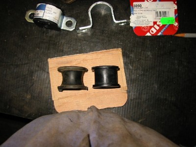

Интересува ме следното... Някой колега да каже на Мондео 95г. Хечбег какви са раззмерите на предните и задните тампони на стабилизиращата щанга... че искам да ги сменя а знам, че са 2-размера 14/16 и 16/18 ако не се лъжа...

За отзад незнам но за предна понеже минах вече по този път за най- сигурно вземи шублер и си я измери. 2 пъти сменявам тампони на стабилизиращата щанга.
1-вия път купих някакви ма мноу оригинални от БОШ за 18 пари на тампонче, вадиха каталожни номера от Микрокат, оригинални ... на баба им фарчилото
. Няма и 2000 км и пак луфт там.
Отивам на друго място от което каквото съм взел не съм се оплакал и човека ме върна да си измеря щангата и тогава ми даде тампони. Дано да карат повече а и бяха по-евтини от тези които взех от БОШ. Май вече минаха 2000 км че май и повече.

Колега най-добре свали колелата и сам провери състоянието на накладките, зада си сигурен, че всичко е наред. За тампоните мисля, че е най-добре както казва paci да снемеш размерите и тогава да ходиш да купуваш. Съществува и варианта да свалиш тампоните и да отидеш с тях в магазина. Това е най-сигурният начин. Успех.

"Само тампоните са от МП на цена от 47лв /1бр./ заедно със скобите. Тъй като старите са леко сферични /скобите и тампоните/ а новите не са, затова купувах и двете. И поради трудната им смяна /още ме болят ръцете/ затова ги купих от МП. "
Тъй като ги купувах от МП не ме вълнуваше особено размера, по спомени 18 мм. Но ако ще купуваш само тампони /колегите са прави/ измери си дебилината на щангата.
Всичко се отнася само за предна стабилизираща щанга.
