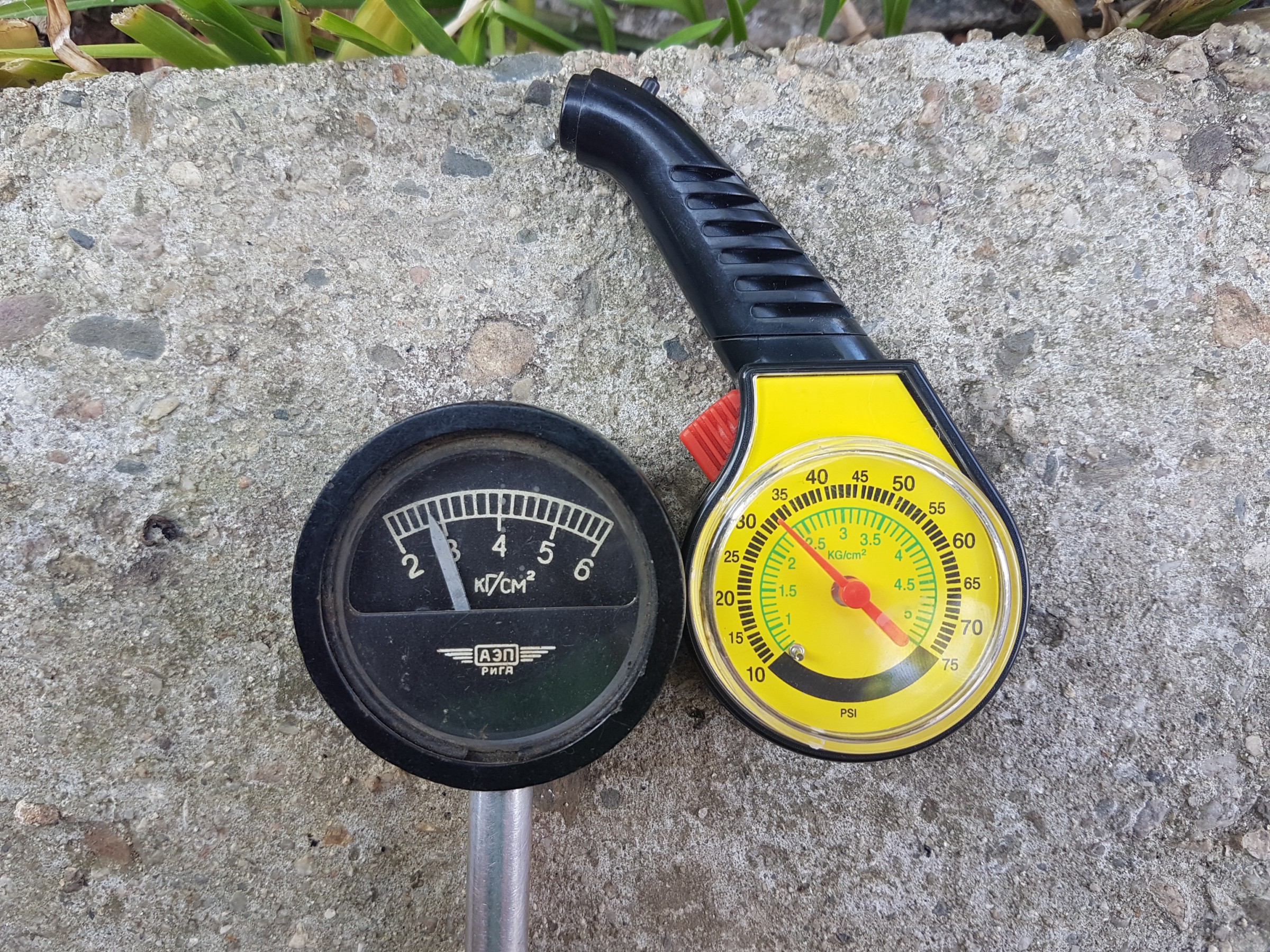

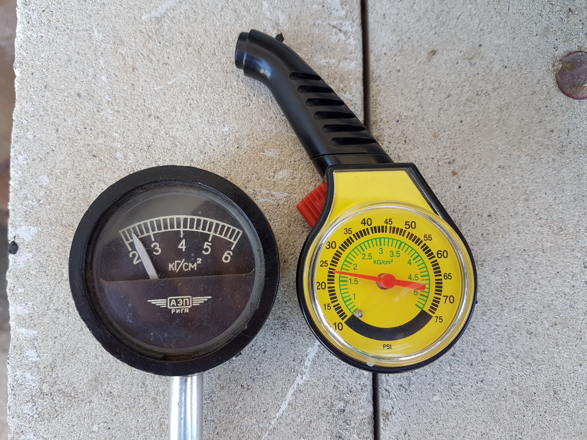

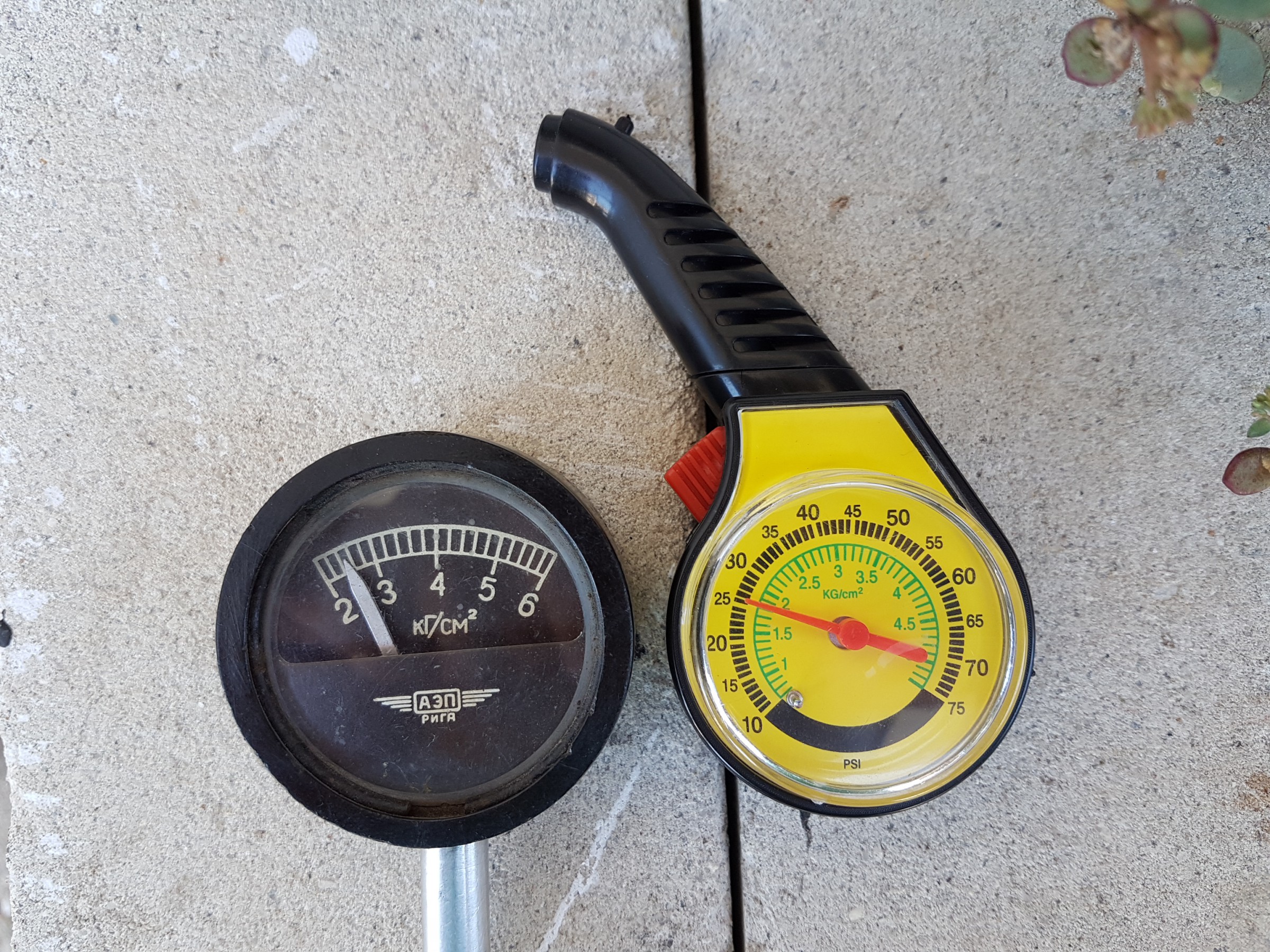

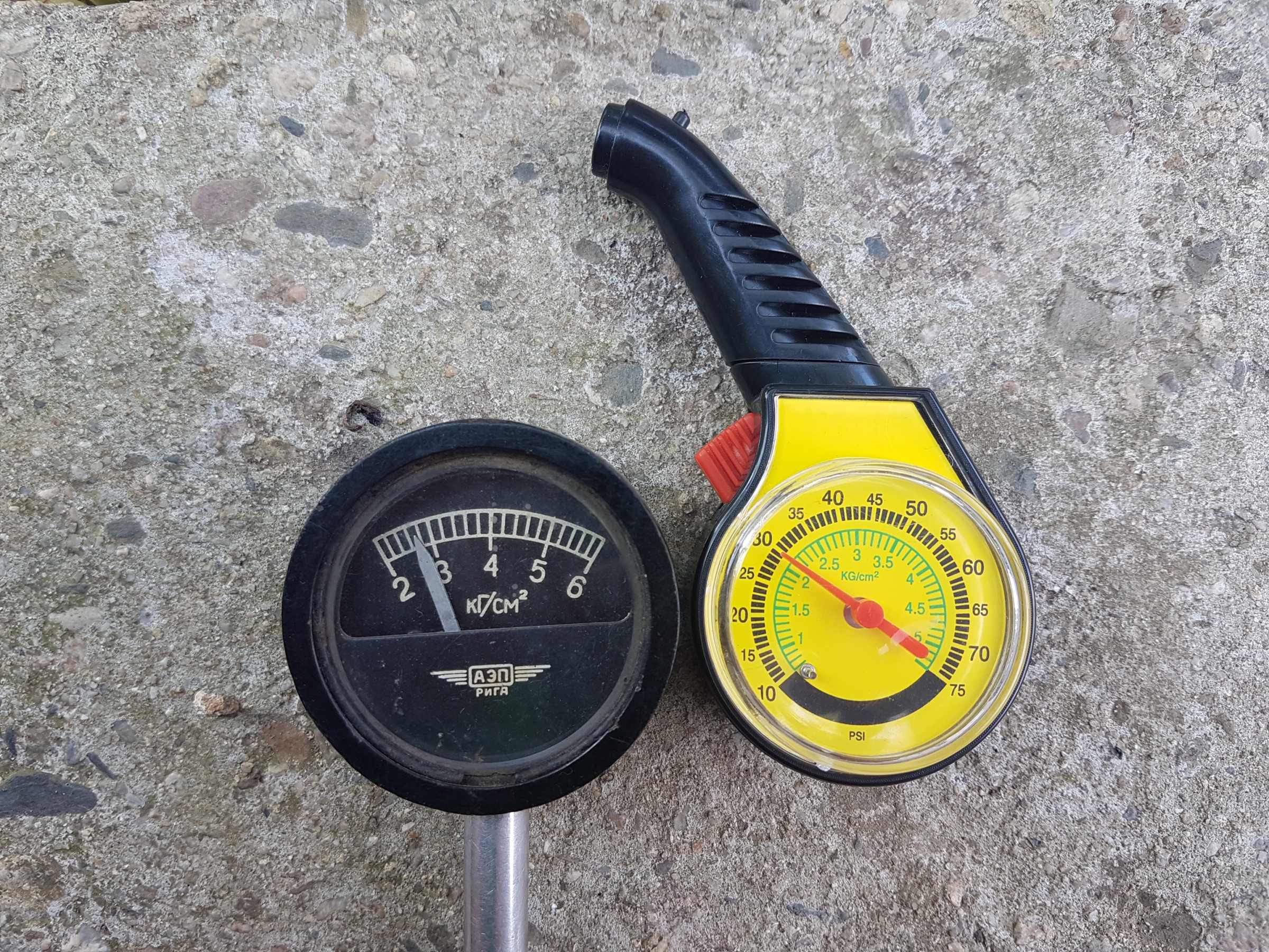

Темата е малко стара, но искам да се включа и аз.
Колата е Мондео МК1 1.8 16v 115hp Хечбек. Размера гуми е 185/65/14. Не се кара с повече от 100км/ч.
Мога да кажа, че съм карал с всичко от 2.0 до 3.0 и за мен златната среда за този автомобил Зима/Лято е:
*Предни- 2.3 ( заради двигателя )
*Задни - 2.1
Това, колеги за мен е универсалната комбинация за лято и за зима. В колата се возим най-често трима ( около 240кг ).
Задните гуми винаги ги държа малко по-меки от предните, защото ми се струва че това дава по-добра стабилност в завоите.
Преди карах винаги на 2,5 ( 35 PSI ) предни/задни, при посочени на гумата Max 44 PSI ( 3.1 ), НО протекрора се износваше неравномерно ( най-много в средата ), за друсането да не говорим. Тампоните по окачването също често страдаха.
Манометъра с който проверявам купих от МЕТРО за 4лв ( ще го видите на снимките ). Проверих го при няколко вулканизатори, които потвърдиха точността му. Гумите помпя по бензиностанциите, като гледам пистолета да не минава 2.1, защото в къщи при проверка, манометъра отчита 2.5. Следователно си ги напасвам до горните стойности.
EDIT: Пускам снимки за да сравните какво показва стар руски манометър ( за тежкотоварни автомобили ) и този от МЕТРО при едно и също налягане:
*Задни - 2.1
