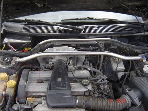

ако имаш казанче като това на снимката до казанчето за антифриза значи имаш хидравлика на волана
казанчето със стрелката е казанчето за хидравликата

Как се върти волана при запален и изгасен двигател ?
При мен на изгасен няма мърдане. Абе мърдам го но имам чувството, че ще изкъртя геврека.
Ненам мое да има неква друга хидравлика дет не чака некъФ мотор да се разбръмчи, че да почне да работи .... ама аз незнам за такава.

пфоо нямам не мисл, че съм много здрав но адски лесно се мести.. Гледах рейката не видях нищо наподобяващо хидравлика.. Не трябва ли да има помпа която да е съврзана с мотора? скъпо ли излиза да се сложи хидравлика? Ако ми се разбие рейката съм готов да си сложа.. ама зависи колко ще ми струва удоволствието..
Мнение от nikolovvd » 12 яну 2007, 12:48
Като за тебе (разбирай и мене) 80-100 втора употреба + още 150 - 200 за рециклиране + хидравлична помра (незнам колко ще искат за нея) + нов ремък (защото стария няма да стане май).
