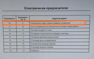

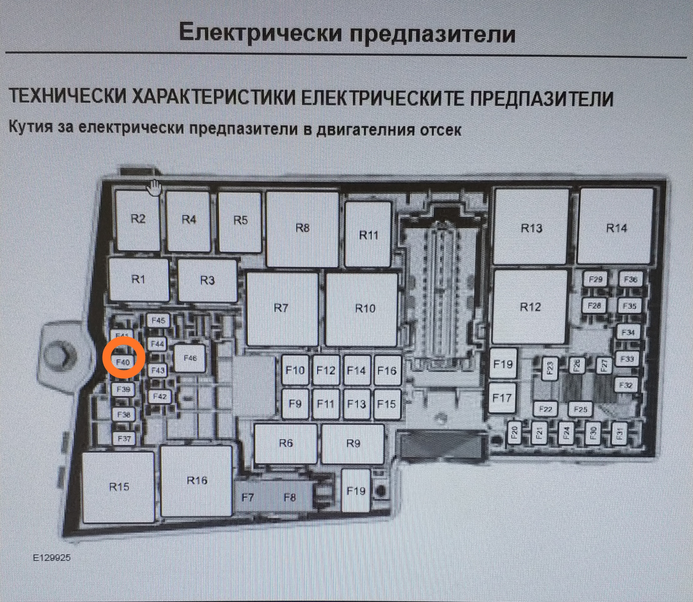

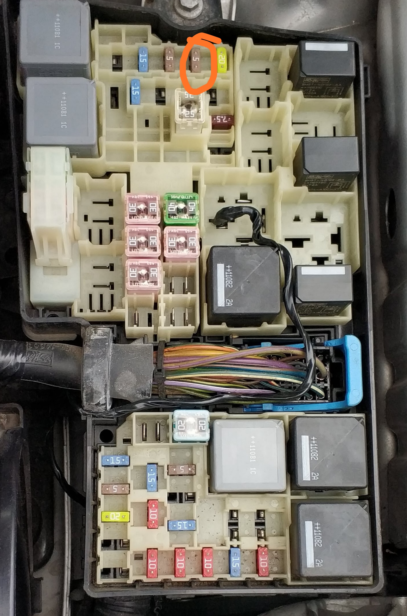

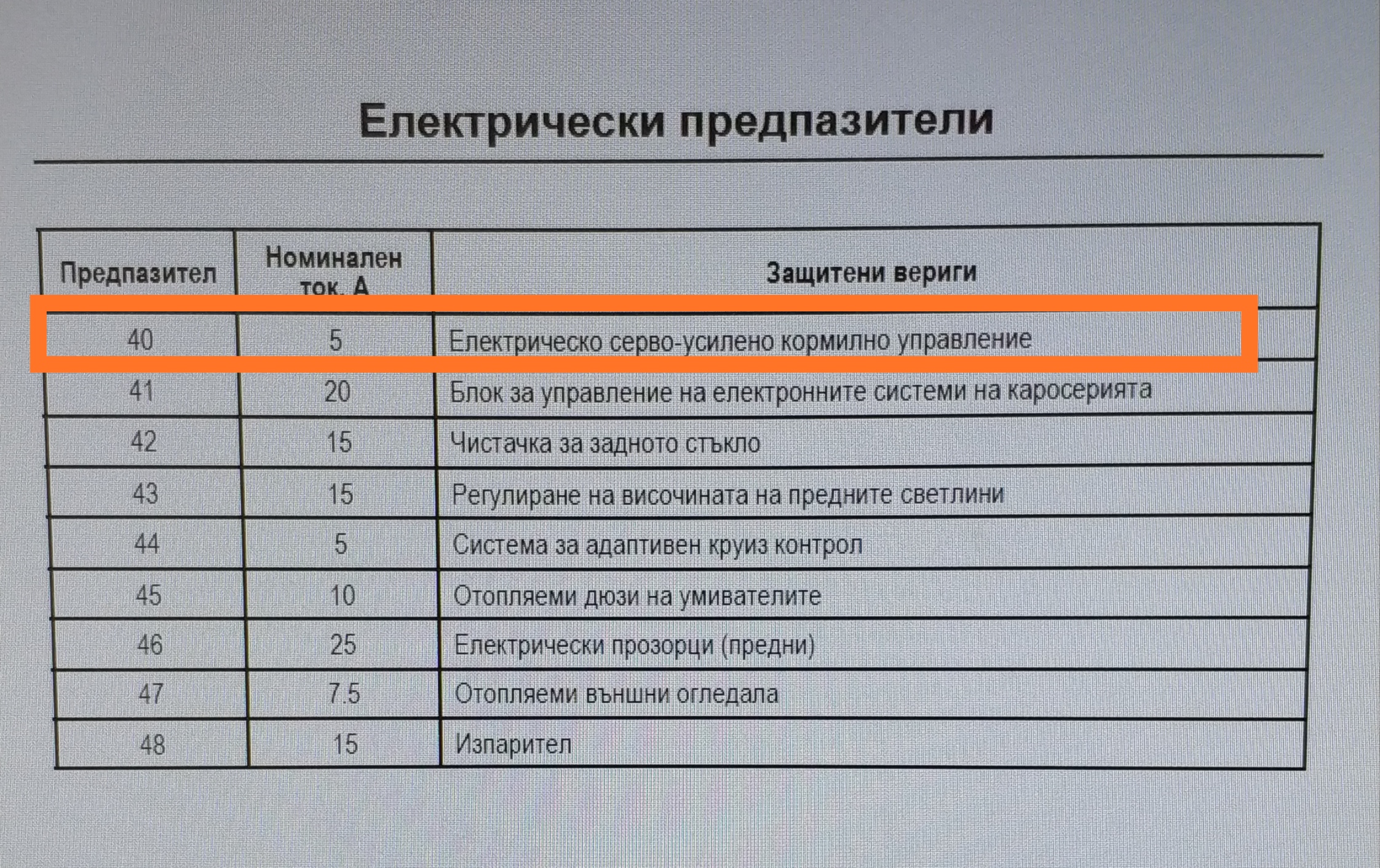

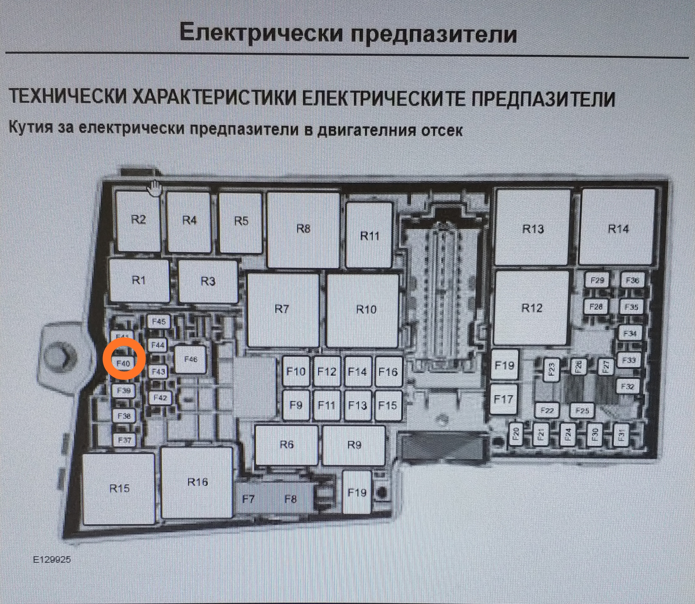

Здравей, аз имах същият проблем на Форд Фокус мк3, 2011 г. Точно така е както казваш, като изгасиш и запалиш и се оправя положението и рядко се проявява. Рових се и аз по чуждестранни Руски форуми и попаднах на едно мнение, че е възможно причината да е в прекъсване на електрическата верига в бушонното табло. Отворих го, намира се при двигателя и реших да проверя Предпазителите. Оказа се, че Предпазителят на рейката е с ръждясали крачета, сложих нов и се оправи всичко, явно влиза влага в таблото, макар да е с капак. Другите предпазители в кутията също бяха с ръждясали крачета, почистих ги всичките превантивно. Та Предпазителя на рейката е № F40, 5 Ампера и когато го сменях не гасих двигателя, макар, че трябва, за да проверя дали действително е от бушона. В момента, в който сложих нов и веднага се отпусна волана да работи. Надявам се това да е причината, а не нова рейка!

Значи проверявах предпазителите. При тях нямаше никакъв проблем. А бушона за рейката е на кутията за акомулатора. На челото на кутията в посока радиатор. В деиствителност е единствената видима част от кутията за аколулатора. Та на тази кутия има капак (вертикален). захванат е с болтчета Рапиди. Под този капак са няколко предпазителя. Най-левият е за сервото,доста силен предпазител. Забравих колко ампера е.
Та не диагностиката ми показа че няма сигнал до електромотора а не напрежение. И за това смених цялата рейка комплект. Солено ми излезе но.....колата ни трябва.
