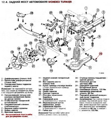

Задно дясно окачване няма признаци за регулировка, НО това е снимка от хечбек. А при комби незнам.
