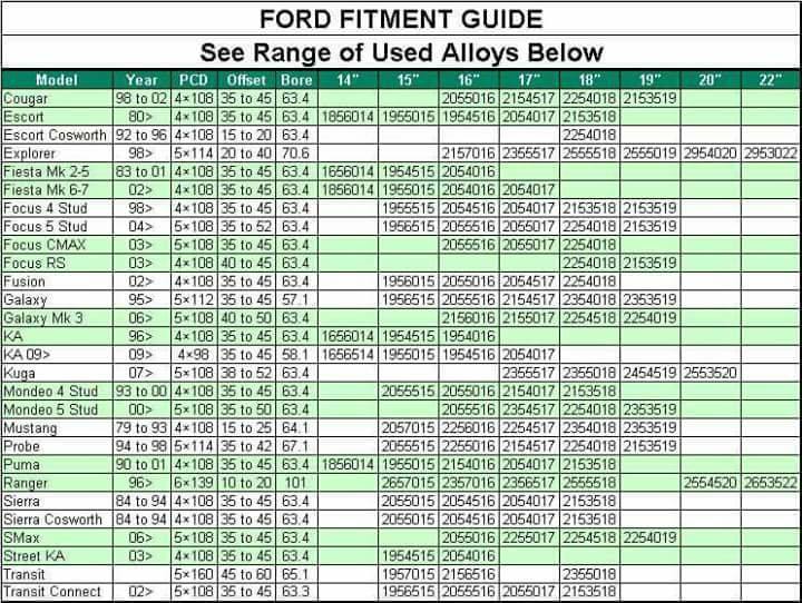

Колеги моля малко помощ. Намерих оригинални джанти от фокус с ЕТ52,5 16цола 4х108. Мога ли да ги монтирам на фиеста 2007г, която е с оригинални ал джанти 16цола и гуми 195/45/16. В момента даже гумите са 195/50/16 и няма проблем. Това са и джантите.Изображение

Според тази информация на фиеста 5 стават само джанти с ЕТ от 35 до 45, но аз съм сигурен, че има фиести със заводски джанти с ЕТ 52.5. Наскоро търсих и ми предлагаха такива.
Тук има калкулатор, с който може да провериш, но аз бих сложил каквито препоръчва производителя
https://www.primex-bg.com/polezno/kalkulator-za-gumi
Пс - Аз проверявам тук:
https://www.wheel-size.com/size/ford/fi ... ci-eudm-89
И според тях няма проблем Изображение
Последна промяна от Ради-1 на 12 апр 2020, 11:41, променено общо 1 път.

Таблицата я видях но на фокус и фиеста с 4 болта са ед накви ет 35-45, само тези с 5 болта са с ет 52,5. А джантите които съм харесала са свалени от фокус и са с 4 болта но с ет 52,5 а според таблицата такива джанти за фокус няма. Затова немога да реша какво да направя.

Аз съм карал фокус с три различни комплекта с Ет 52.5 и няма проблем. Таблицата на колегата не е актуална

С по малко "ЕТ" са изнесени навън, а с по голямо "ЕТ" са прибрани навътре. Риска е вторите да не опират гумите в макферсона, а първите в калника при натоварване, или рязък завой.

Таблицата не е особено точна. Специално за Фокус преснимах каталог за джанти, ползван от гумаджии. Като гледам какви свалям от колите като оригинални джанти, този се припокрива точно.
[attachment=0]Djanti FocusA.jpg[/attachment

Дори това не съвпада с джантите които купих те са форд фокус 1генерация и са 16 цола 4х108 ет 52,5 , 6j. Моята кола е фиеста 2006г. купена от магазина с 16цола лети джанти и гуми 195/45/16. В момента на тези има гуми 195/50/16 и колата се държи много добре на пътя. Утре ще монтирам две гуми на купените джанти и ако всичко е наред ще направя и другите две.

Тази снимка, която качих за Фокус 1 няма дадени 16.
Но Ради-1 е качил сайт, който е точен според мен по сравнения и има версиите.
Примерно 2,0 130 к.с. : https://www.wheel-size.com/size/ford/fo ... c-usdm-130
Поздрави.

Така е днес сложих 2 гуми 195/50/16 идеално и паснаха. Нейните оригинални джанти се оказаха 6,5j ет 52,5. Благодаря за съветите ви колеги. Вече си имам 2ри комплект лети джанти с летни гуми. Остават капачките но май ще се откажа, че много ги крадът. В олх направо си е бизнес. Някой колега има ли идея как мога да ги опазя, май само аларма върши работа.
