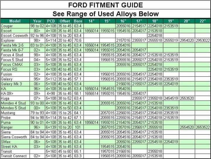

Здравейте, колеги!
Някой слагал ли е гуми 205/65/15?
Питам, защото не знам дали няма да опира някъде. Сега съм с 195/65/15. Когато гумата е по-висока ми харесва повече, като визия, а ми се искаше да са и по-широки.
Колата е Форд Фокус 1.6 2003г

205*55*15, може и 205/60/15 ама цената няма да ти хареса ....

Ще станат ли 205/60/15, дали няма да опира вътрешната част на гумата някъде?
Някой знам, че слагат фланци...

Някой ми е изтрил поста! Иначе конкретно - ще станат! Има и едни чудесни онлайн калкулаторчета дето може да се погледне съвместимоста.
Малка поправка. Ще станат, но не съвсем. Ето нещо и от мен: https://bg.avtogumi.bg/oscommerce/advan ... anguage/bg
