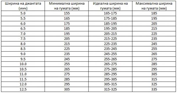

Качвам една табличка, която ще е полезна на много от Вас.
В същото време искам да попитам запознатите, дали е приемливо на джанта 6Jx14
да се монтират гуми с размер 175/65/14 ?
Според таблицата е възможно, но е в ниската граница.

Таблицата е вярна и пробвана. За 6J 175 е наистина минимум, надолу се монтира изключително трудно и седи разпъната гумата.

Да разбирам, че с размер 175 на тази джанта, няма да имам проблем с монтирането и пътуването ?
fordmaniac
Мнения: 1644
Re: Съчетаване на размерите на гимите и джантите
Мнение от fordmaniac » 19 дек 2017, 08:36
На едната ни кола са такива летните, ако намеря снимки ще кача, на писта е карана не един път. Проблем никъкъв.

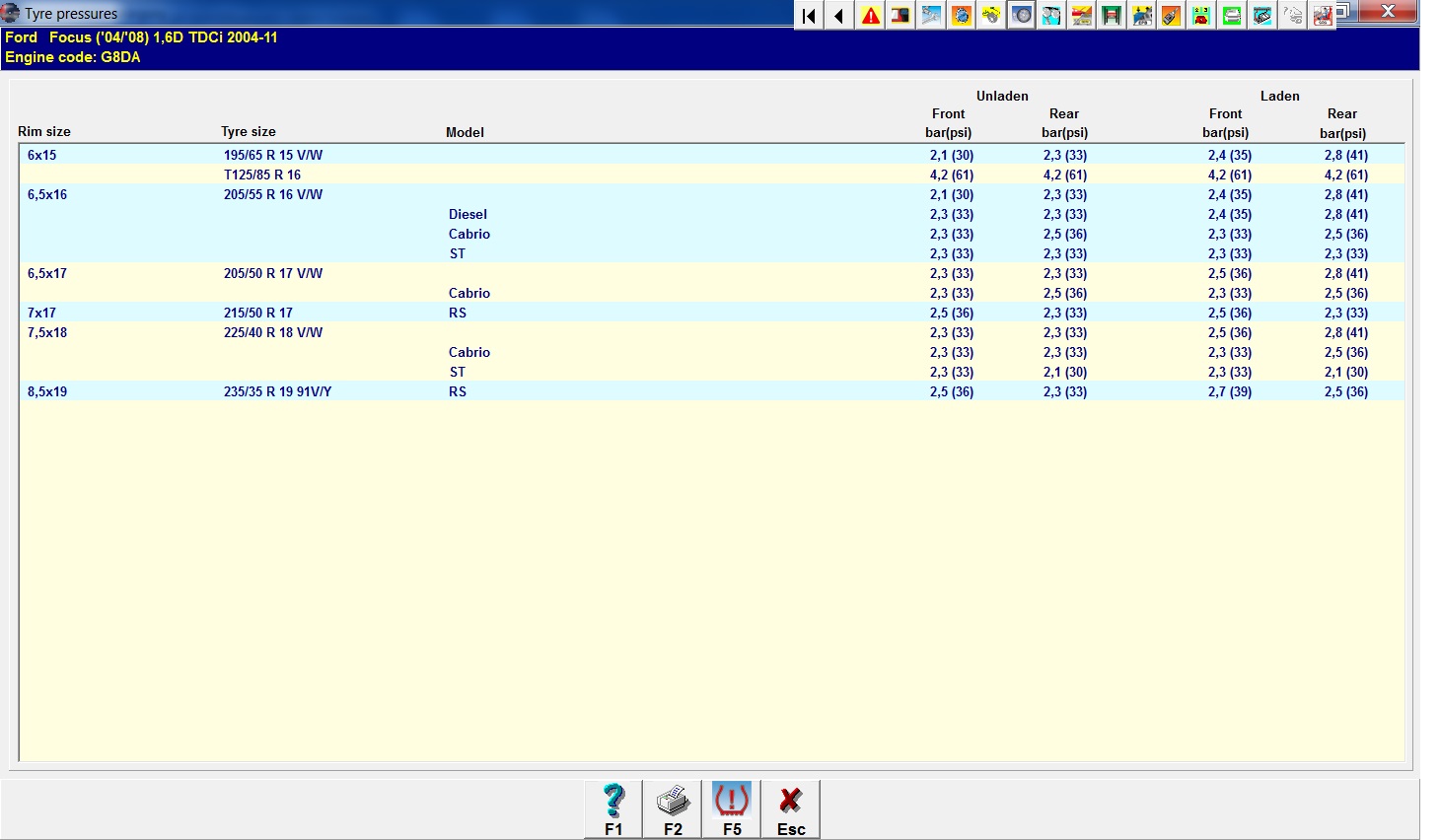

Колеги , да не отварям нова тема , пазарих едни лети джанти 16 цола, какъв размер гуми ще е комфортен за тях 6.5 J са. Не искам да е ниска / качвам тротоари / , не искам и да вози твърдо. Насочил съм се към 205/55/16 - дали ще е добре ? Колата от подписа.

ivo_63 написа:Колеги , да не отварям нова тема , пазарих едни лети джанти 16 цола, какъв размер гуми ще е комфортен за тях 6.5 J са. Не искам да е ниска / качвам тротоари / , не искам и да вози твърдо. Насочил съм се към 205/55/16 - дали ще е добре ? Колата от подписа.
205 50 мисля че е точния размер за фокуса. Иначе досега я карах с едни 205 55, ама мисля че е голяма гума за тази кола и стои странно високо. Решил съм да минавам на 15 ки - 195 60

мой добър приятел има фокус 2 и кара с 205/55/16

Че то си е стандарт 205/55/16. Аз сега съм с 205/60/16 заради нашите "хубави пътища без неравности". Заради това махнах 17те с 205/50.

От завода си излиза с 205/55/16, така че това е твоят размер.

Ето таблицата, че и джантите са 6.5 стандарт:
Поздрави.
