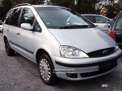

kolega тез тампони за саменяеми от голф 3 май беше и наште търговци дават от по ефтините разбирасе но те най вероятно за вановете са по твърди понеже е по тежък , аз мога да поръчам от фолцваге ма пичовете там правят заменки на чстите дори и оригинални и затова искам да поръчам от мп и питам за номера зашото никой няма да ми даде рама за да поръчам тека
за кората под чистачките ясно тя се сваля барабар с чистачките
ето и снимки на колите и тампоните , ипонеже незнам фор каква програма има за резервните части - ние ползваме етка питам за номера на частите при вас
и за скърцането тоз път ще мазна медна грес а отделно поръчах от русия тампони за носачите полиоретанови
ето това са номерата
Опора амортизатора Ford 7201848
Подшипник опорный Ford 1102592
