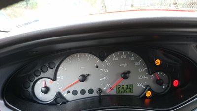

Форд фокус 1.8 16 V 1999 бензин 115 к.с. Има течност в казанчето. Може ли да ми кажете каква е причината да светят. Спирачките държат много добре. Може ли да е причина накладки. Като я пусна по инерция си има, значи не задържат спирачките

Tsvetoslav написа:Форд фокус 1.8 16 V 1999 бензин 115 к.с. Има течност в казанчето. Може ли да ми кажете каква е причината да светят. Спирачките държат много добре. Може ли да е причина накладки. Като я пусна по инерция си има, значи не задържат спирачките
А нещо като диагностика? Бих предположил проблем с ABS датчик на някое колело, освен ако нямаш различни по размер гуми.

Днес беше валяло и не знам от това ли е но свети за няколко часа, след като се прибрах. Колата остана на слънце. След обяд тръгнах и нямаше светлини вече да светят.

Ако на мокро пак ти светне, провери датчиците на колелата. Провери кабелите и буксите им, отнякъде влиза вода.
