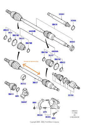

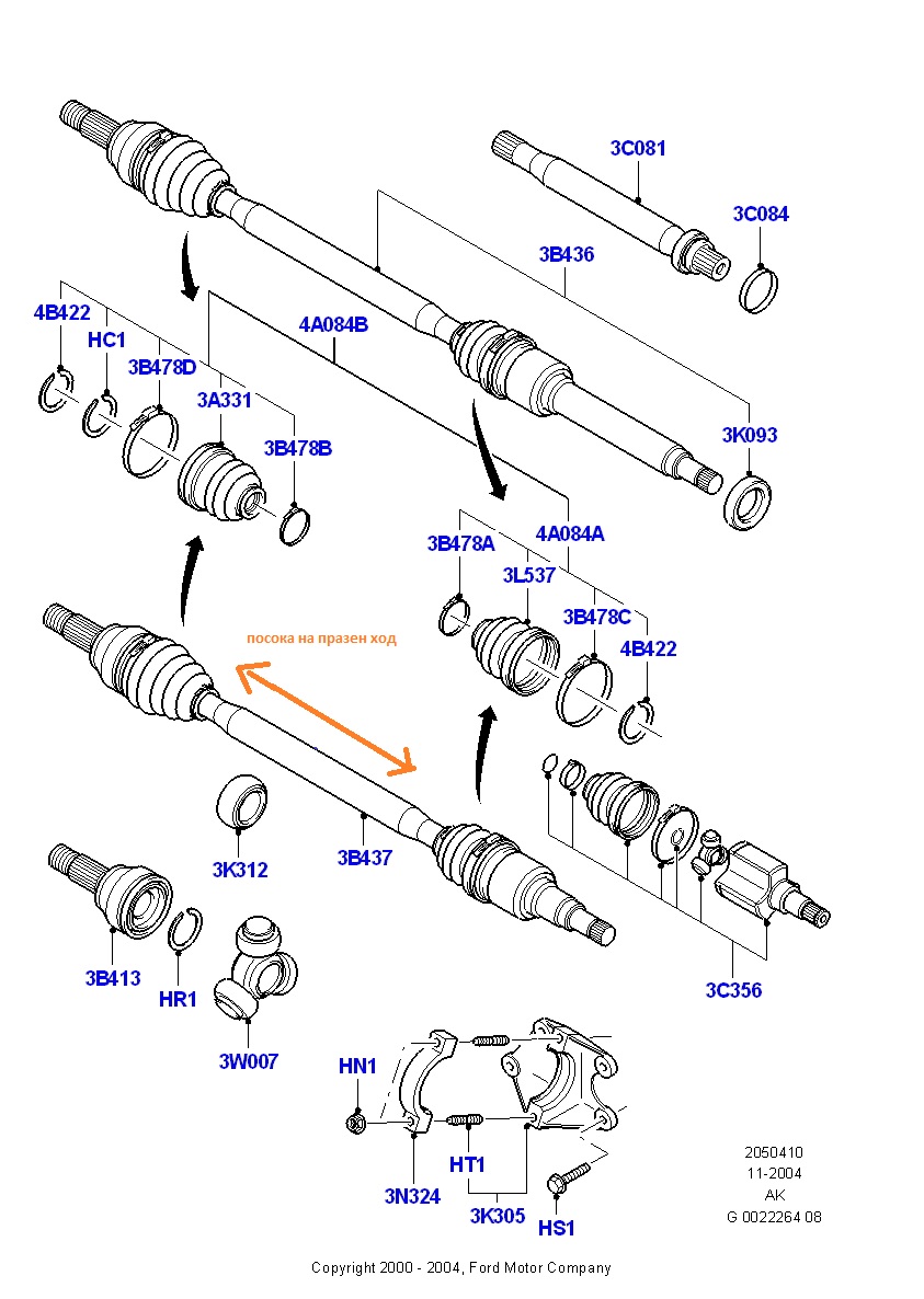

Сменях скоро маслото и доколкото можах погледнах отдолу установих, че има много малък празен ход, когато напъна с ръка /виж снимката/.
Първо си мисля за карета, но нямам никакъв шум в завои или при ускорение и не знам дали проблема е в тях. Ако някой има идея какво мога да проверя за да разбера проблема ще бъда много благодарен.
