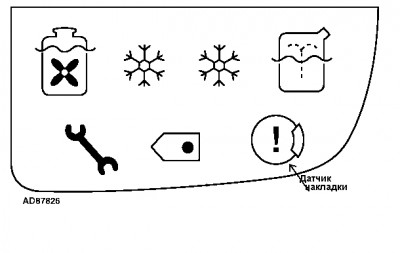

А иначе все още не разбирам ако датчика е само един отпред в ляво защо лампата на таблото продължава да свети?

Каква ирония колега без лоши чувства го споменах това че в мк3 няма такива неща. Отзад в барабаните влизат някакви букси но не са за накладки. Букса за датчик има само отляво, пак го казвам. А това че свети лампата проблемът може да е някъде по кабела. На мондеото беше навряна няква телчица в буксата за да не свети защото накладките не бяха с датчик. Така че търси проблема някъде по пътя.

Възможно е и по кабела да е проблема.Ако някой знае лесен начин да угася пущината ще съм му благодарен.
madboy написа:...Ако откачиш кабела, лампата пак ли свети?
Да.
