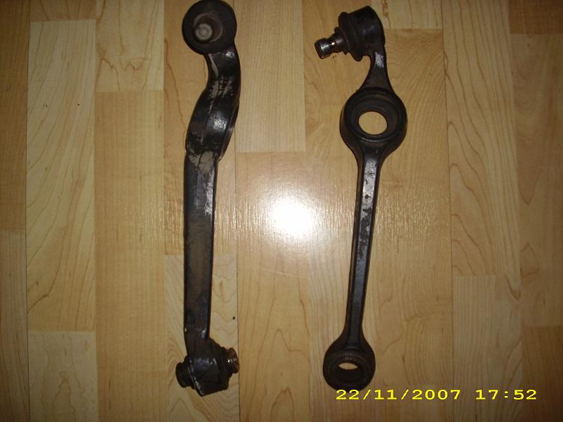

от два дни колата ми е разглобена и днес като ми доставиха тампоните се оказа че немога да избия старите. захванах се с единия носач, извадих метална втулка но ми се струва че има още нещто за вадене като черупка , но незная в каква посока да го вадя. много ви моля ако някои знае, каквото и да е по темата щте ми е от полза , утре щте импровизирам , прилагам и снимка на носачите в сегашния вид

колега тампона има и метална обвивка която го държи, няма посока,на избиване, взимаи един голям чук и един секач и бои и пази пръстите 4е много боли, и новия тампон се набива на преса да знаеш, и с чук става ма е много зори псуване. :P

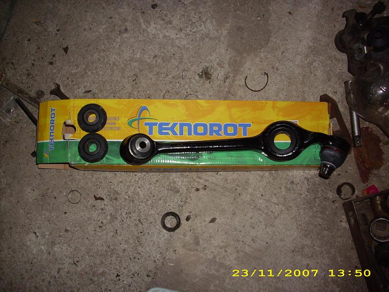

значи отидох да ми избият старите тампони на преса, са6тевременно да ми сложат и новите. Но какво става, казаха ми че тия тампони не се сменят, обясиха ми че били плаващти и самия тампон трябвало да бъде лагеруващ , а тези кото сам имал аз не са за такива носачи. Одказах се да ги правя и отидох да си върна тампоните и взех нови носачи (70 лв и двата). И за няма и 2 часа си ги поставих. След около 30 мин и стенда минах.
Ако някой може да даде снимков материал как се правят(рециклират) тея носачи , щте експериментирам и щте си направя старите

А ето и тея който сложих

:) Тези носачи са от модела до 89 година, ако не греша. Стария ми ескорт беше такъв. Рециклирането или смяната на горния тампон става като се разпробие отвора до определен диаметър а след това се набиват тампони от предния модел , т.е. преди междинката. Не съм много сигурен дали цялата операция си заслужава парите. Не си писал от къде си, в София ми правиха подобно нещо преди 3-4 години в един сервиз в модерно предградие. Ако те интересува кажи и ще ти дам адреса.

Тези носачи официално не си ремонтират. В Х-во има човек който въстановява шарнири, та той ми ги възстанови. Не мога да преценя по снимката но точно тези които си свалил не са ли с ябълка а на е гумено-метална втулка.

С гумено-метална втулка са точно тези на снимката.

втуклата я направих на парчета ,първо излезе една тръбичка която посредата е разширена и се получава като ябълка която лагерува в някаква пластмаса, има и гума. Майсторите ми казаха че такива втулки не се сменят. Иначе шарнирите са здрави, затова исках да ги запазя.

Колеги не се занимавайте с глупоси - купете си нови носачи /вървят в комплект с тампоните/, слагат се супер елементарно /единствения трик е да повдигнеш и от двете страни колата, че да не се е усукала стабилизиращата щанга/ и буквално колата става различна.
Значително се подобрява возията и с лекота държи траекторията. На баща ми на старата Сиера след като ги сменихме започна да вози като нова кола!
Казвам Ви да си вземете нови, защото като сметнете тампоните и хамалогията, рециклирането на шарнира и новите маншони - ще ви излезе 30-40лв. и пак ще сложите стар носач, който може да даде дефект всеки момент!
Докато новите носачи са от 40 до 70лв.; като за 60лв. си взимаш на "Делфи" и забравяш за тях поне 3 до 5 години!
