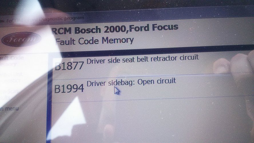

На 25.03.2016г. купихме на братовчед ми Форд Фокус 2002 1.6 16V комби от град Сливен.
Лампата на еърбега премигва постоянно и след като я закачих на VCM-а ми изкара следните грешки:
Помъчих се да ги изтрия, каза че е успешно, но след като прочетохме паметта, пак се бяха записали същите.
Моля за съвет от какво може да е ?
Благодаря !

Прилича на проблем с буксата под шофьорската седалка.

OgiDogi написа:Прилича на проблем с буксата под шофьорската седалка.
И ние се усъмнихме за нея. Ще пробваме да я почистим с контактен спрей.

Днес братовчед ми е почистил буксите под шофьорската седалка и лампата е спряла да свети.
Благодаря за съветите !
