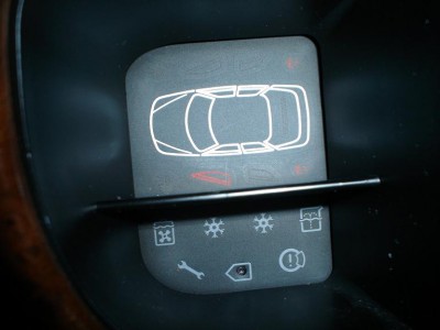

Свете ми на таблото, че шофиорската врата не е затворена а това не е така ! Някой бушон ли трябва да се сменя какво незнам ! Ама ме дразни да свети така все ! Помагайте:)
Ето и една снимчица
Ето и една снимчица

А бутона натиска ли го с ръка ?rEsPeCT написа:Свете ми на таблото, че шофиорската врата не е затворена а това не е така ! Някой бушон ли трябва да се сменя какво незнам ! Ама ме дразни да свети така все ! Помагайте:)
Ето и една снимчица
Развии му видата отдели го внимателно от купето, да не откачиш кабела и да се завре в дупката че ненам как се вади.
Може да се е окислил и да не замасява.

Бутона задейства само плафона и то през реле което се намира на буш.табло в купето. А датчика за отворени врати се намира на самата брава вътре във вратата той е електро-магнитен или прост контактен,проверява се като отворите вратата и щракнете езичето на бравата два пъти на зад лампата на монитора огасва, ако ли не отваряте тапицерията и търсите проблема разкачени куплонзи прекъснати кабели окислени или зацапани връзки, не е сложно успех.
