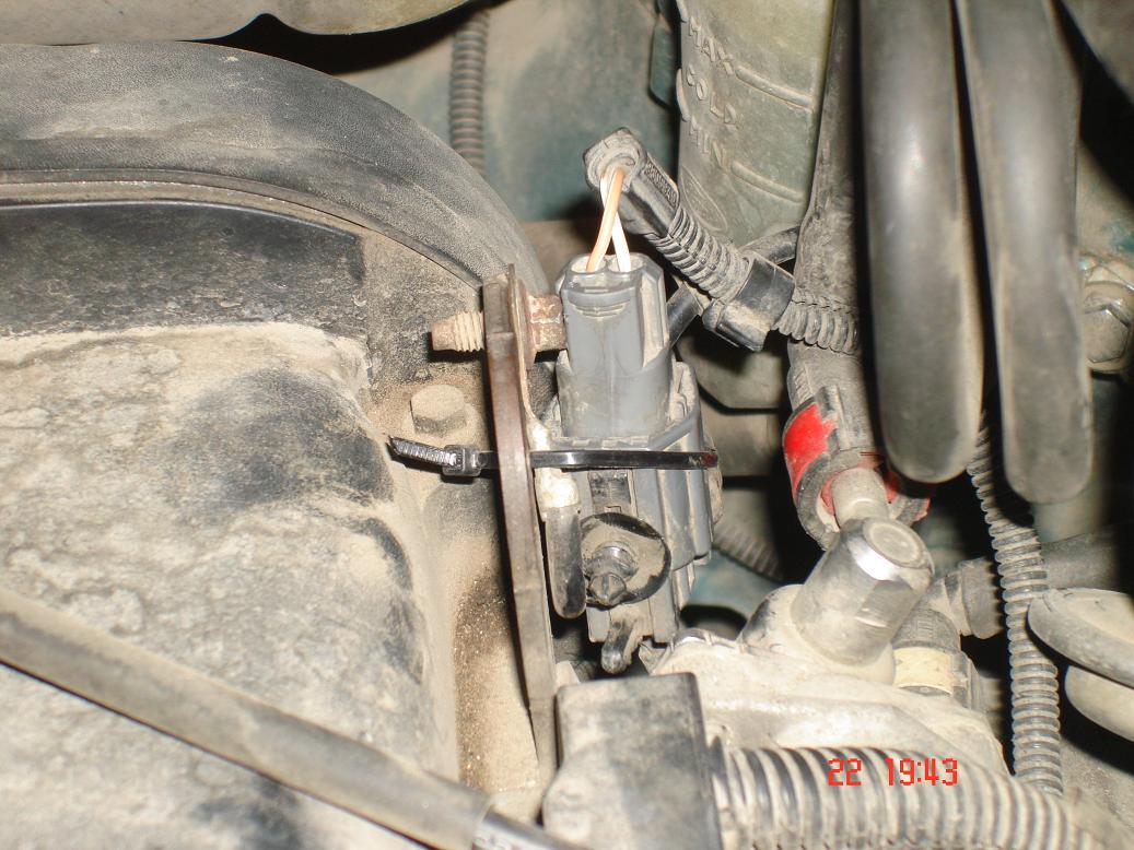

Намерих нещо като реле много странно, вързано с свинска опашка, точно където масата е закачена за двигателя. След малко мисля да направя снимки и ще покажа. Странното е като го разкача това и ми изчезва датчика за темп. и климатика. Да не говорим, че супер лесно се разкача тая тапотия. Много е близо до масата, не знам дали няма нещо общо цялата тая работа. Но със снимки ще ми е по-лесно да го обясна, само че глупавата нокиа, нещо се прееба, така че снимките след малко.
iztreshtql
Мнения: 532
Регистриран: 27 юли 2007, 23:16
Модел на автомобила: Mitsubishi Lancer 2.0 DI-D 140hp Instyle
Мнение от iztreshtql » 22 авг 2007, 19:49

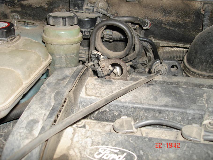

Ето за това говоря. Винтчето с него е хваната масата. А другото е онази джаджа дето като я разкача и спира климатика и датчика за темп. Може ли някъде от там да е проблема и какво е това нещо, хванато там с тая свинска опашка :).
Ето това е въпростното "нещо".

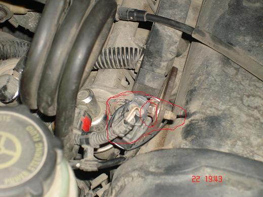

Мнение от iztreshtql » 22 авг 2007, 19:53
Ето го и от другата страна.

Дано сега някой може да искаже някакво мнение. Ако някой иска мога да кача истинския размер на снимките. Ако иска да гледа по внимателно. Чуда се дали това, че се допира до болта, с който е хваната масата, може да представлява проблем?
