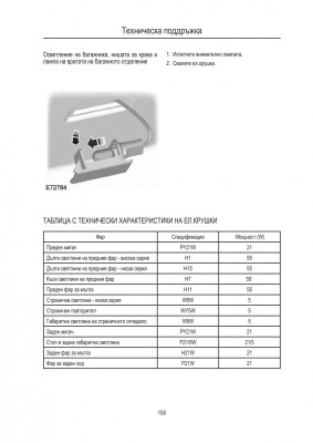

Да я видя, ама не знам къде да гледам. Виждам фар с джунджурийките вътре.
Ето книжката:
*fe*
synthez 3D
Мнения: 1749
FOCUS 1,6-100 HP 2011,
C-MAX -компютърен 3D модел,
Местоположение: Г.Оряховица
Re: ЛЕД КРУШКИ ЗА ФАРОВЕ
Мнение от synthez 3D » 13 ное 2017, 19:52
Обикновена халогенна крушка H7, стандартна за повечето автомобили.
