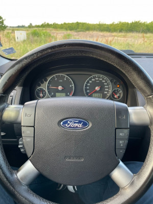

Къде го този бутон cancel?imitev написа: ↑09 юли 2022, 23:00
Скоростта ефективно я намалявам с бутона Cancel - изключва темпомата и двигателят минава в режим моторна спирачка. Когато реша, че искам пак да се върна към нормална скорост, натискам Reset и се ускорявам до последната зададена скорост (около 100 извънградско и 140-145 по магистралата).

Re: Въпроси относно авто-пилота (темпомата, круиз-контрола)
По-горе пиша "мондеото ми" и визирам колата от подписа.
При теб би трябвало като натиснеш бутона Res да изключва временно темпомата, при повторно натискане на Res да се активира последната ползвана зададена скорост.
Четете ги тези ръководства!
а вие гледайте за какво е темата и се уточнявайте когато давате съвет

Ради-1
- Мнения: 825
нямаше никакво заядждане е въпроса къде е бутона след като масово круизите нямат такива
