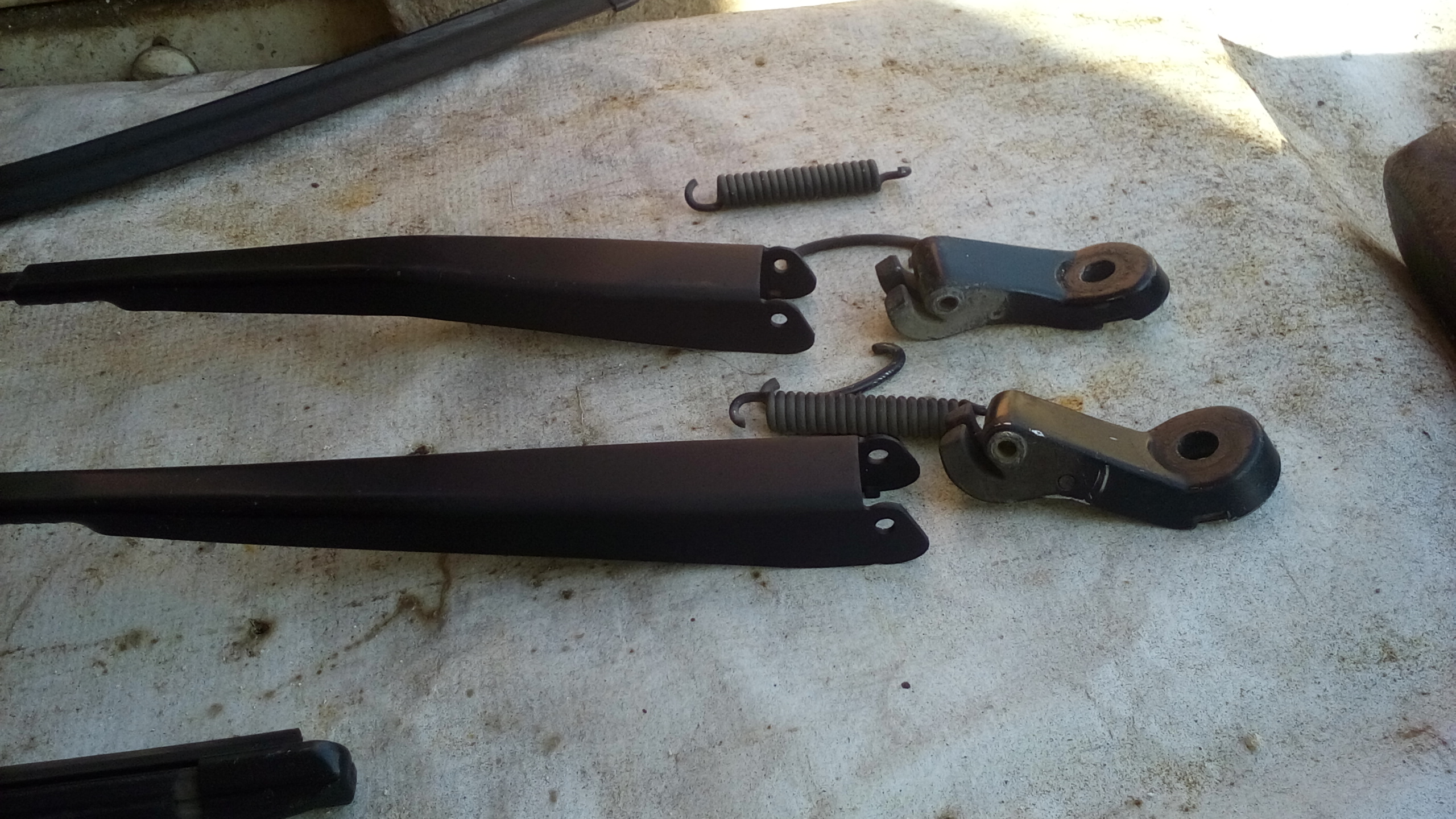

						- MamaMy
 - Мнения: 88
 - Регистриран: 18 мар 2021, 22:05
 - Модел на автомобила: Galaxy 1,9 TDI 2003г
 - Местоположение: Плевен
Re: Ъпргрейд на чистачки?
Аз пък направих точно обратното на Галаксито. Смених си предния край на раменете за обикновени чистачки. Ако искаш мога да ти подаря двете рамене с два банана на Бош. Трябва или да си вземеш нови банани или да им смениш перцата. Имай предвид, че един нов банан е 60 лв. Аз не случайно избягах от тях.

- MamaMy
 - Мнения: 88

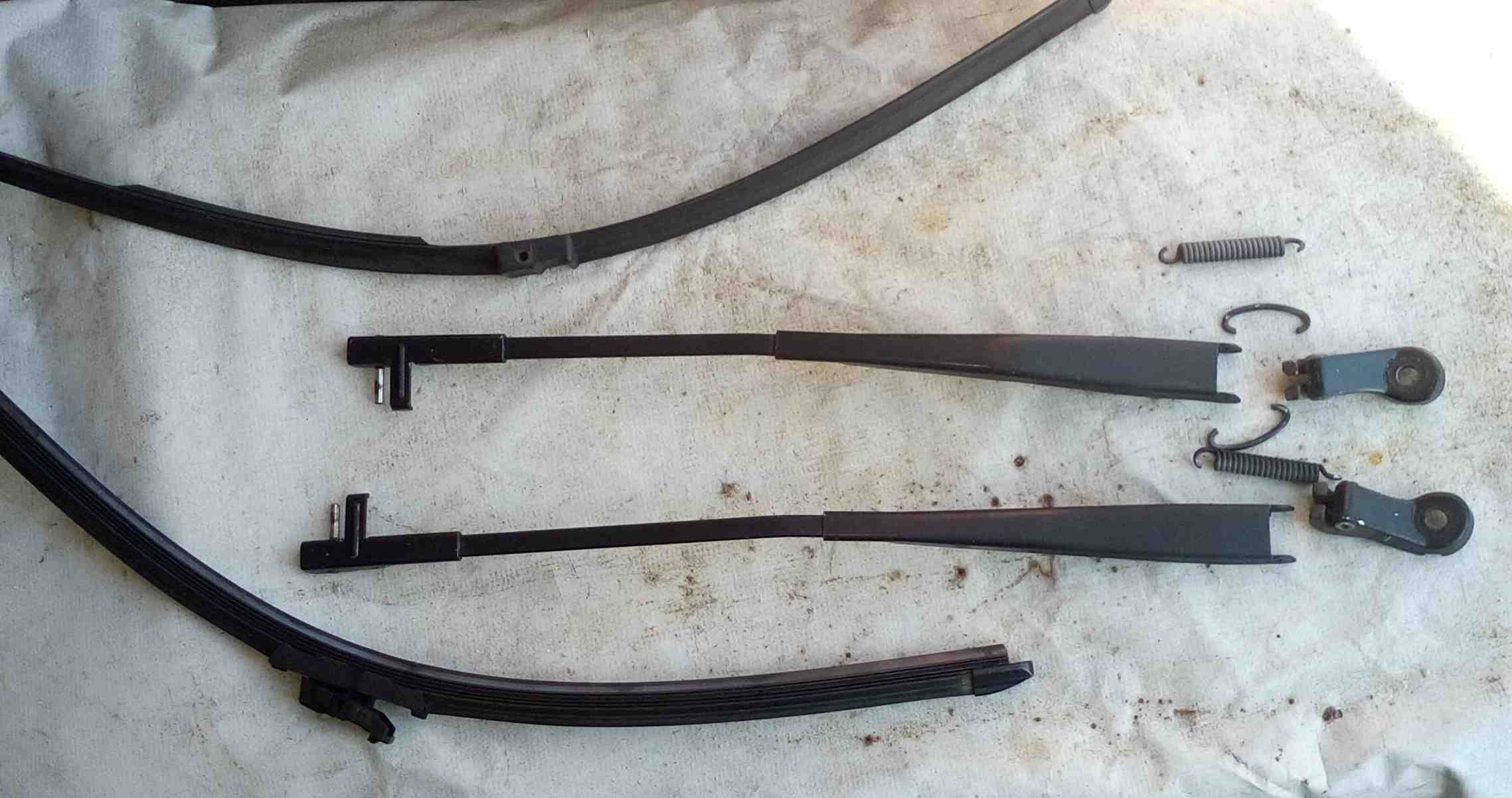

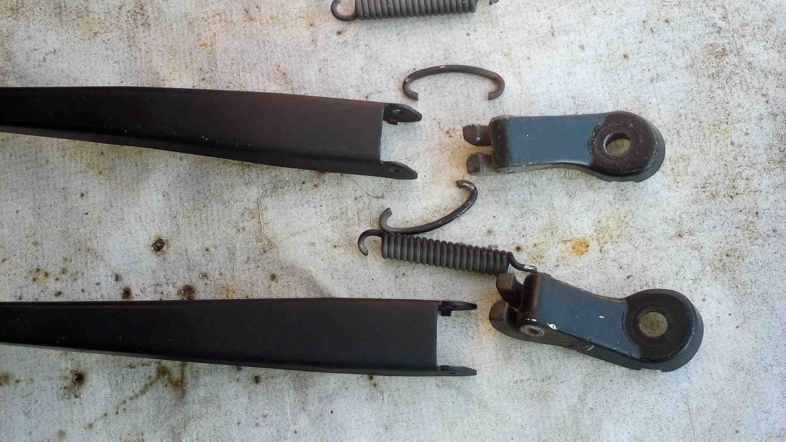

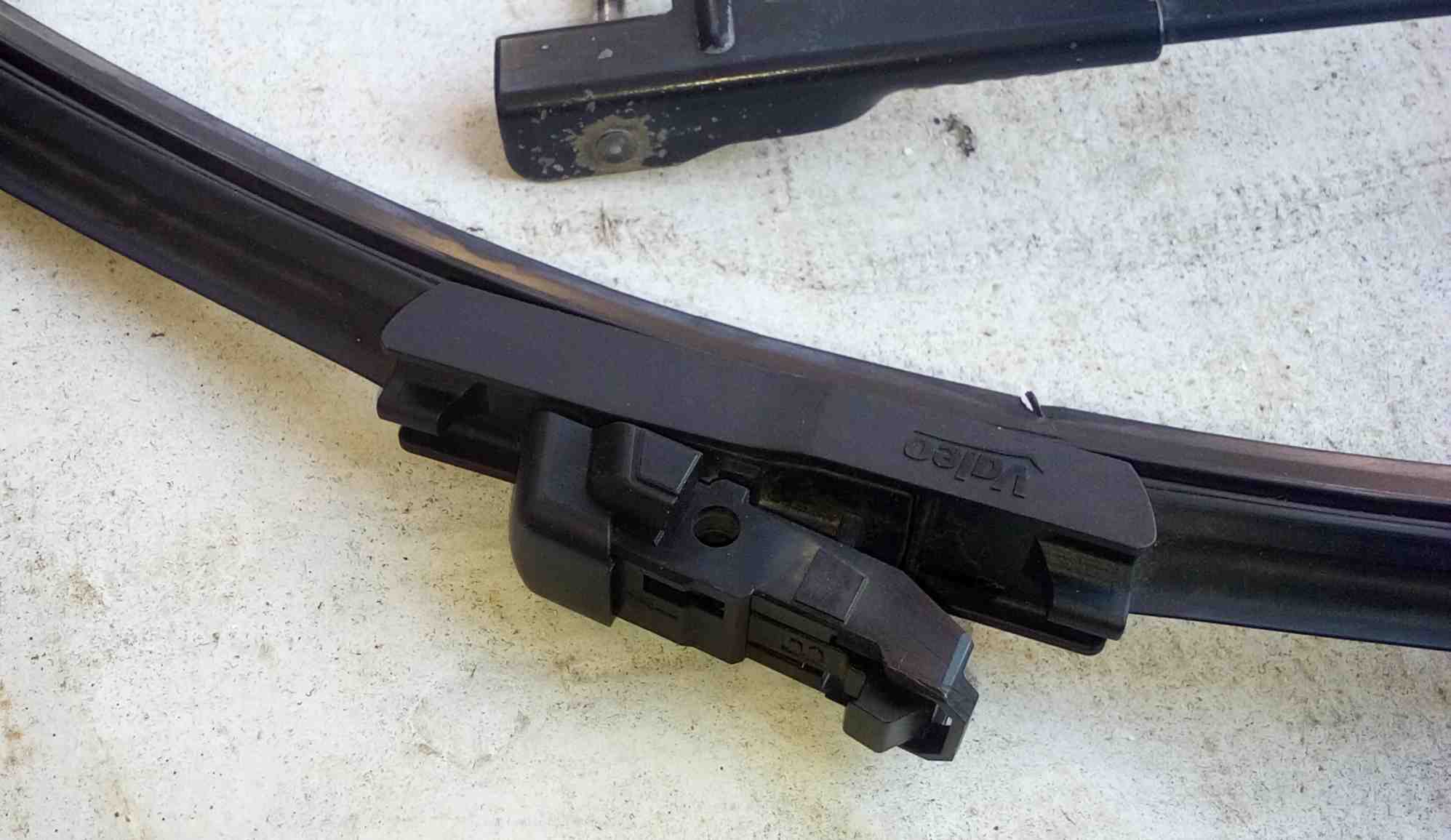

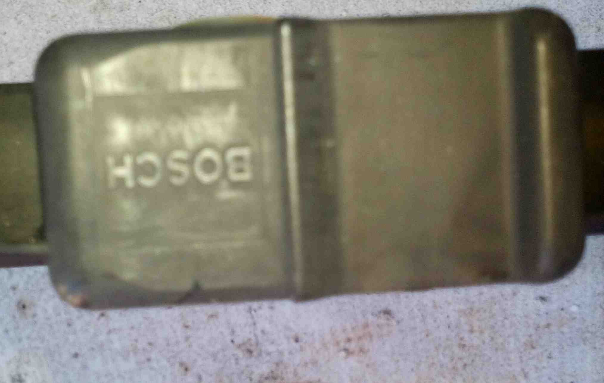

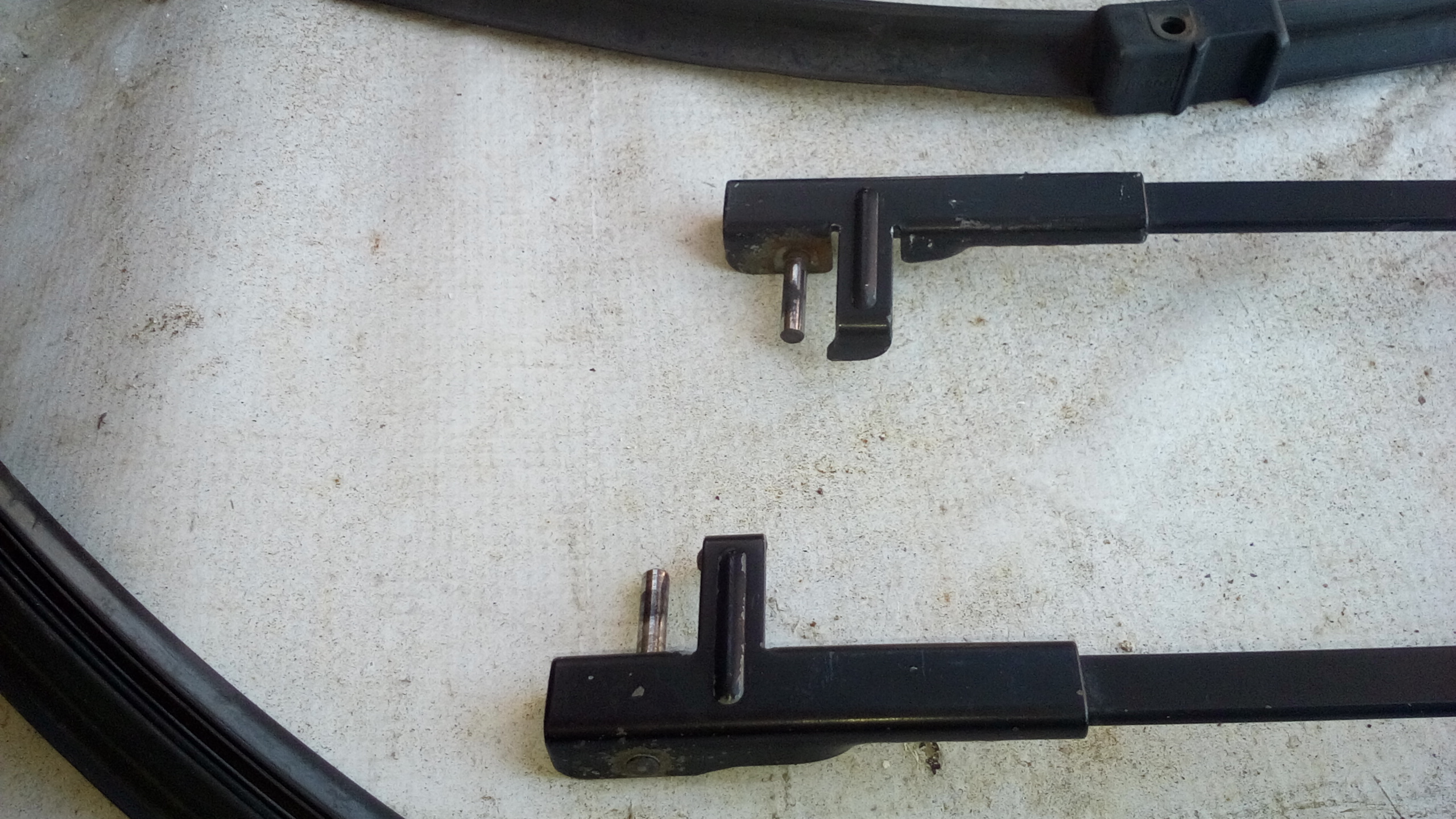

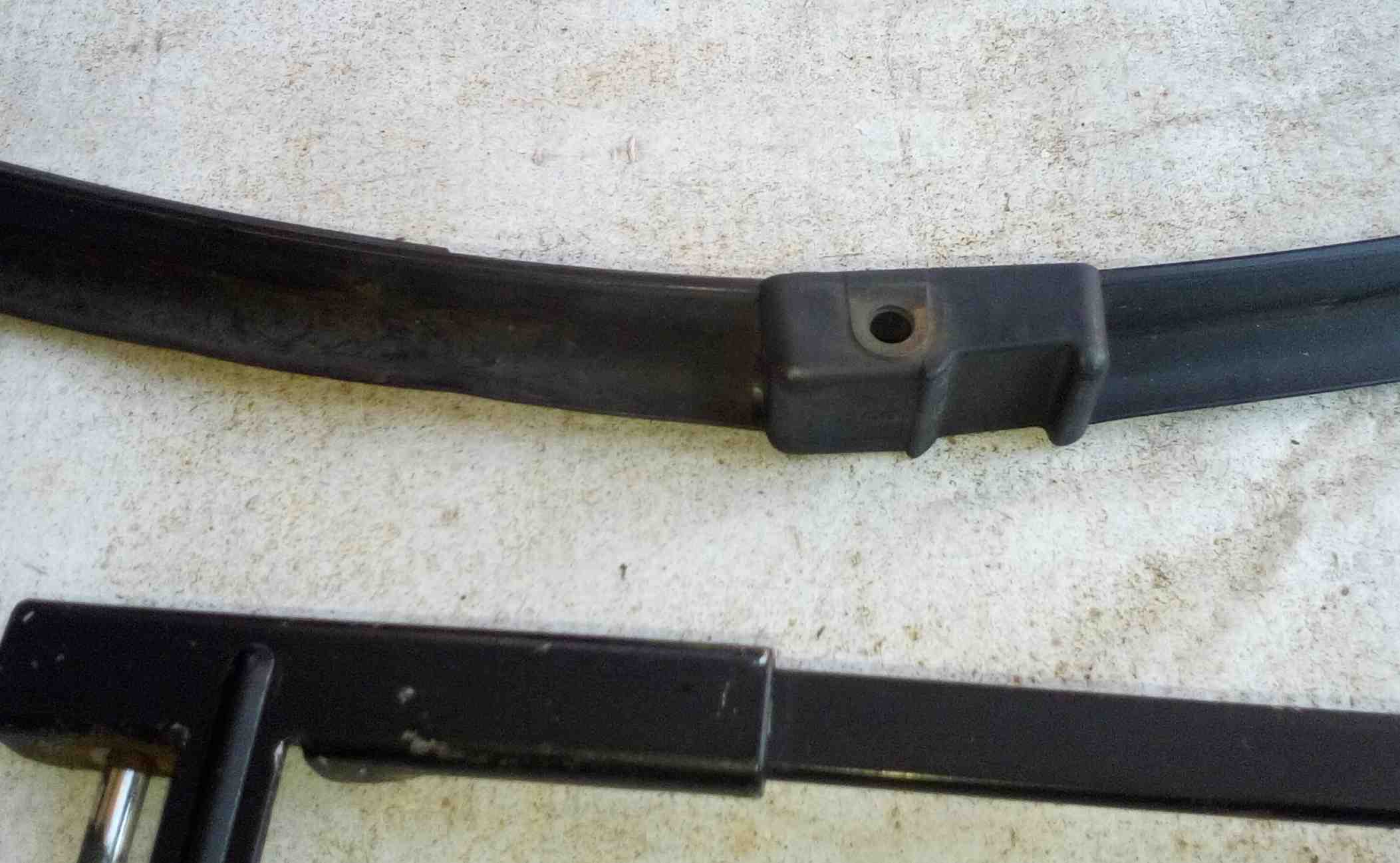

Двата банана са съответно Бош и Валео и са по 700 мм. По дългото рамо е 527мм, а по-късото е 483мм. Ако искаш ще ти изпратя и петите. Моите са значително по-дълги и S образни. За това се наложи и разглобяването на рамената.
