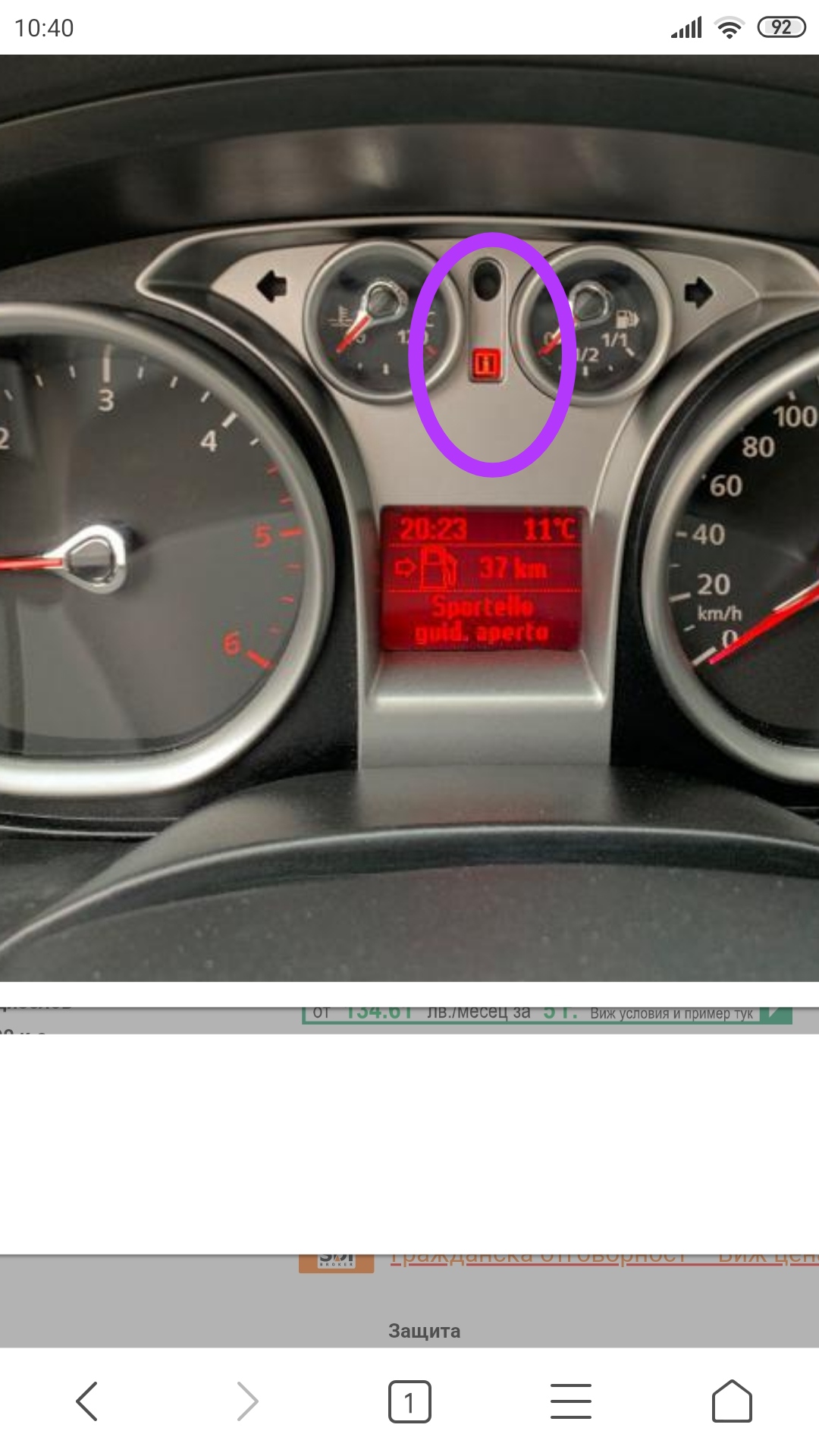

Здравейте.
Някой, който е запознат, ако може да сподели какво показва или за какво предупреждава символа, който съм оградил? Благодаря.

Малко размазано го виждам, това латинско “и” ли е?

Ами да, на такова ми прилича и на мен - i
Гледам разни обяви и виждам, че на голям % от фокусите това нещо свети, в книжката на автомобила не го виждам да е обяснено и за това питам тук, някой собственик или такъв, който знае да се включи евентуално.

Този индикатор свети, когато имаш отворена врата или багажник (дори да е хванала на първия "зъб" вратата/багажника пак свети). Можеби на повечето обяви свети понеже джамбаза като снима е оставил я вратата, я багажника отворен. А и като гледам му е много трудно да смени езика на таблото от жабарски на английски. Текста на дисплея казва коя точно врата/или багажник са отворени.

Колата има да ти казва нещо, в случая на снимката, че имаш "Sportelle guid. aperta", демек вратата на шофьора е отворена. Ама си свети и за изгоряла крушка и други нередности, само да четеш съобщенията.

Много ви благодаря за информацията, явно не е нещо значимо. Те големите повреди по друг начин се проявяват. :twistednew: :D
