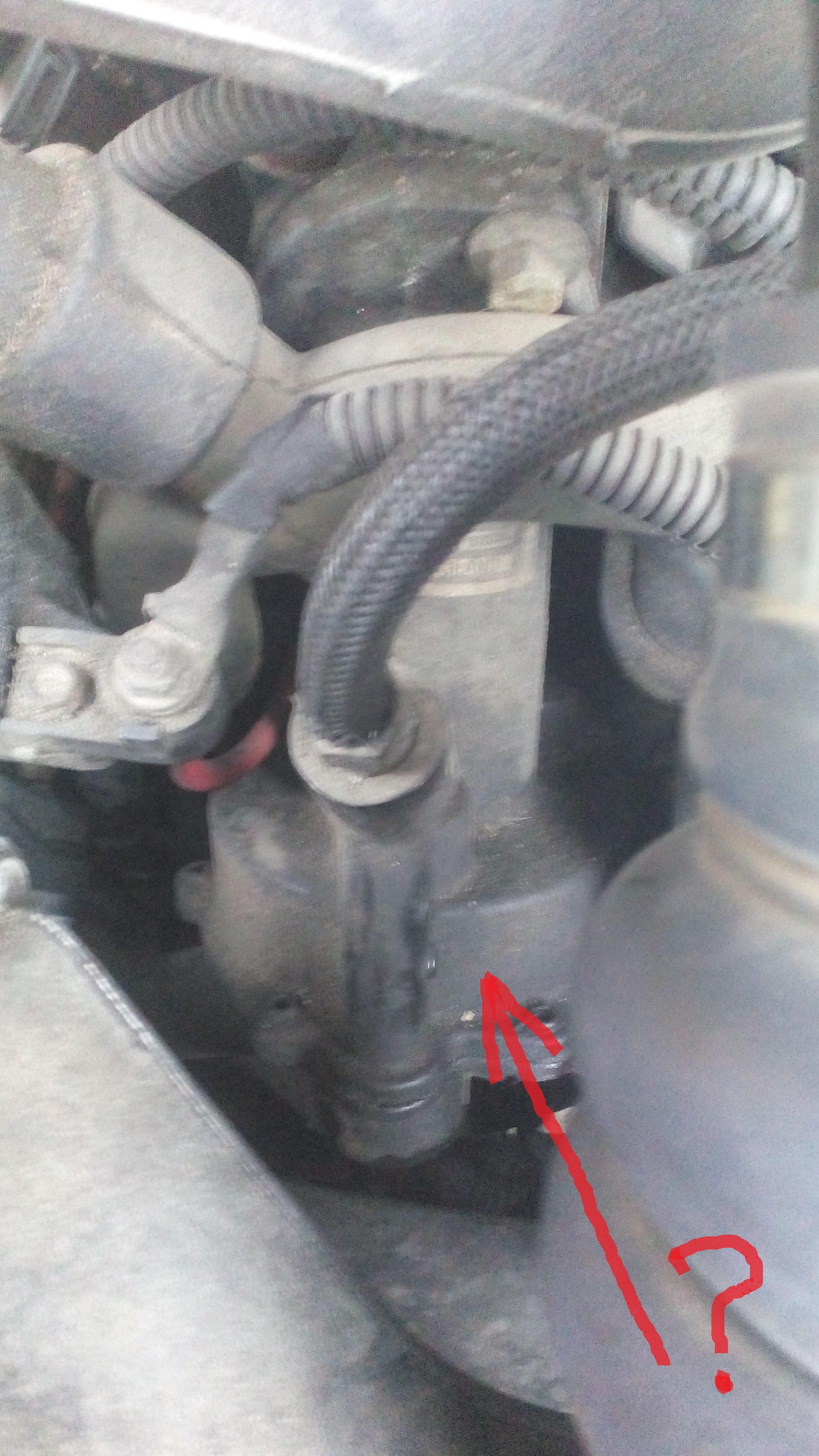

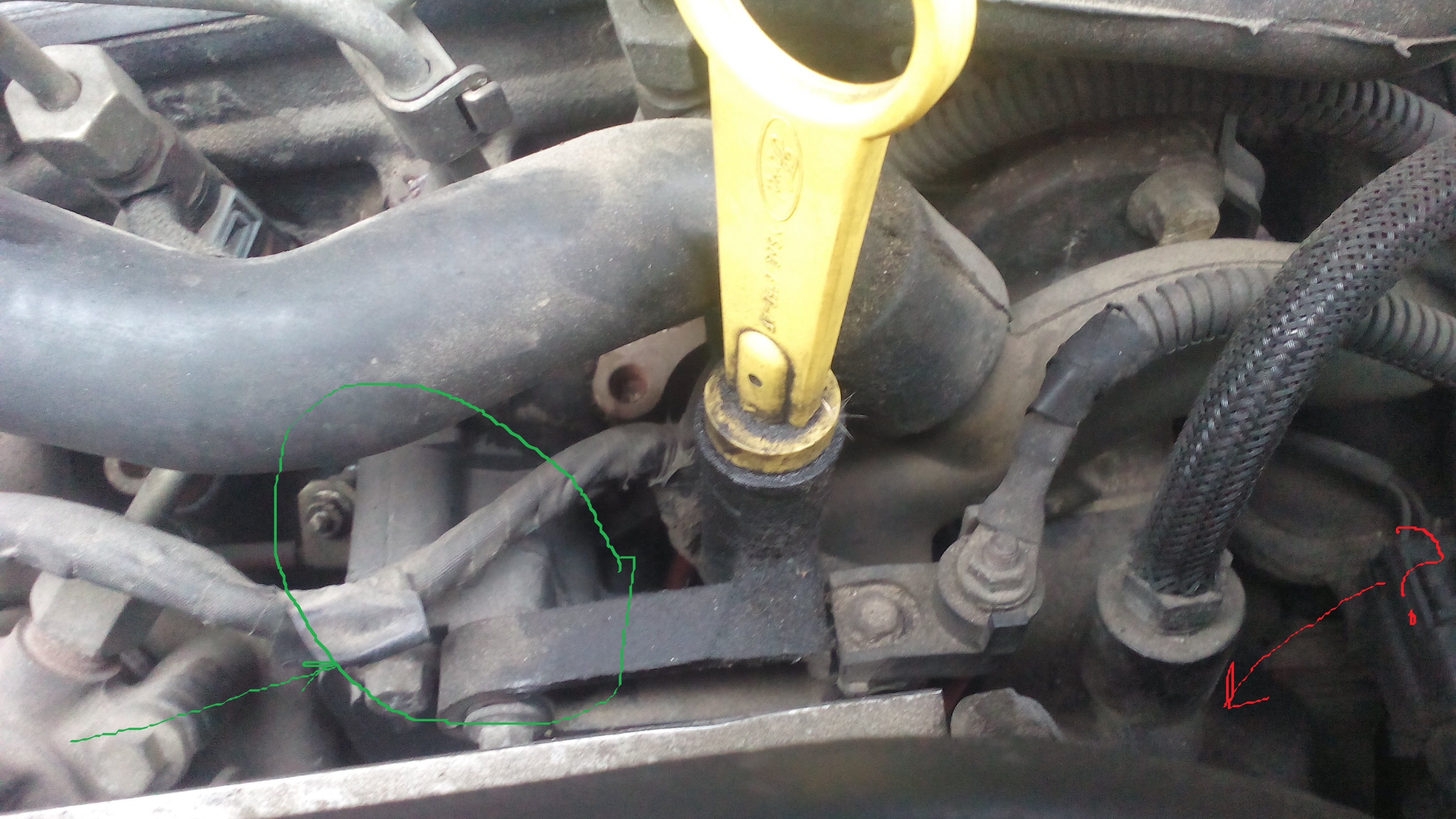

Здравейте,колата ми е Форд Фокус Мк1 1,8 Тдци 100 кс. Имам теч на охладителна течност от един пластмасов корпус , който е закрепен на блока на двигателя в близот до термостата.Някой знае ли какво е неговото предназначение и дали подлежи на разглобяване,смяна на уплатнения и ремонт или се заменя директно.За по нагледно съм приложил две снимки,на който въпросната част е посочена с червена стрелка, а със зелено е ограден термостата.Благодаря.

Здравей колега. Това което си посочил с червената стрелка е вакуум помпата и от нея може да тече масло, не антифриз. Ако си сигурен, че е антифриз, трябва да идва от тялото на термостата. Предполагам, че има о-пръстен който с времето се е втвърдил, не уплътнява както трябва и за това сълзи.

Благодаря,явно теча е някъде от фланеца на термостата и овлажнява и помпата.Интересно,че точно преди година го смених /фланеца и термостата/,но уви...пак теч.
