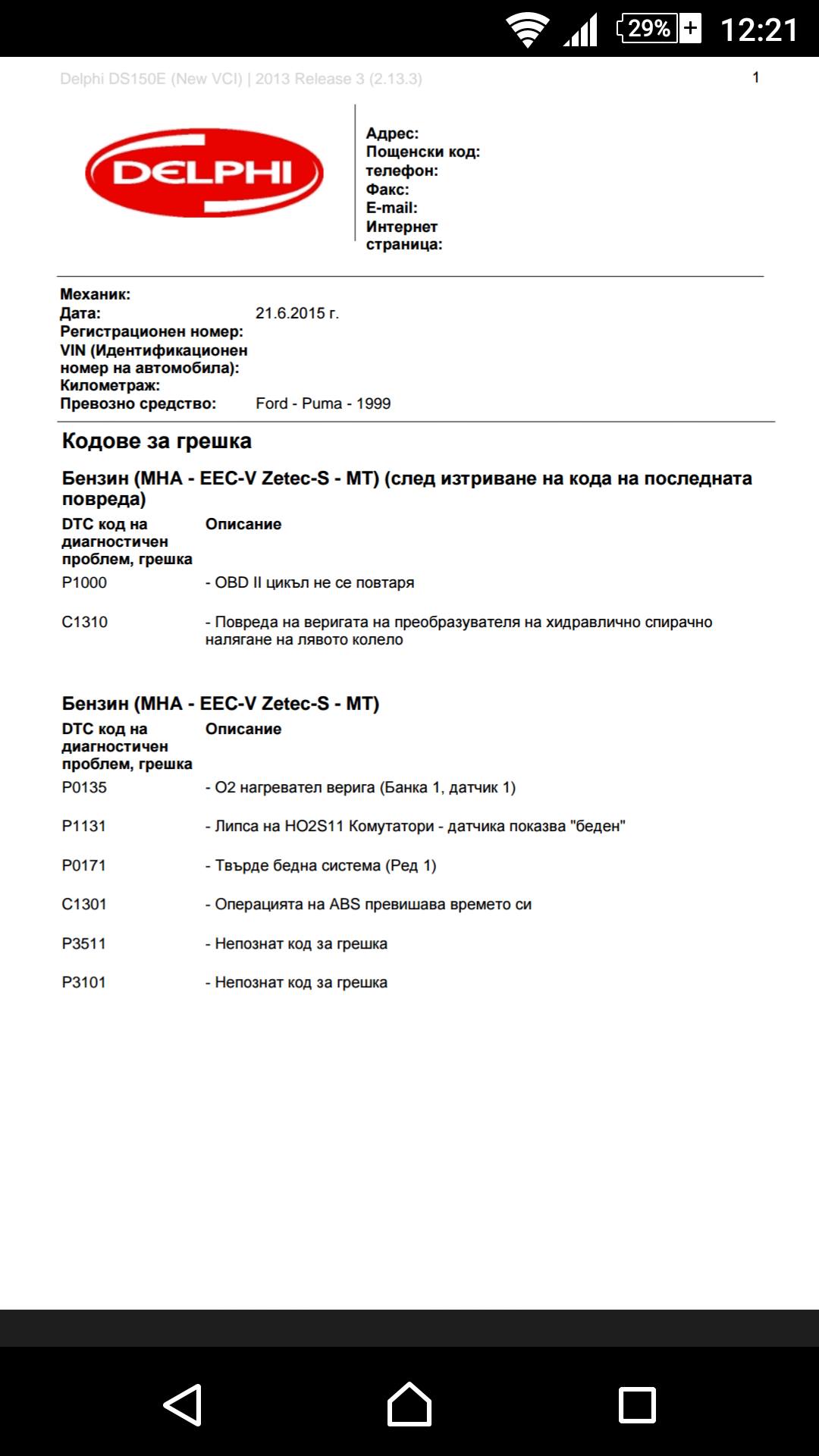

Мнение от amdjak » 21 юни 2015, 12:33
Ето грешките които изкара като я закачих Пумицата,някакви идеи относно грешките колегиИзображение

Мнение от BladeMan » 21 юни 2015, 15:19
Карай я с 95 и ще се оправи.Тази кола не е предназначена за 100 октана и няма настройка за този вид гориво. Компютъра се шашка и ти обеднява сместа , датчиците ти също не знаят какво се случва.

Мнение от BladeMan » 21 юни 2015, 16:29
По грешките показва че ламбда сондата е заминала в този случай а не ,че греши!

Мнение от amdjak » 22 юни 2015, 01:28
Значи по данните от грешките излиза,че ландата ми е за смяна
