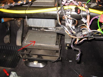

_Stenli_ написа:ееее пич мерси много ше ми свърширабота
Отивам да пробвам да сменя радиатора на парното от долу, вече не топли!

Сменява се от долу като се свали само централната конзола и се вади долния капак на кутията!
