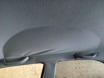

Дойде момента, в който тапицерията на тавана се саморазлепи и увисна. Как може да се оправи, без да се сваля тапицерията и без да се изпозлват габърчета, пирони и дуги подобни- например може ли да се намаже така както е с някакво лепило, което няма да личи и с помощта на шпатула тапицерията да се върне където й е мястото. Прилагам снимка, от която да се види за какво става дума, като към момента вече е по-увиснал ;)

Потърси си таван.

Не може, дунапрена на гърба на плата се е разложил. В магазините за платове и дамаски продават такъв плат с подлепен дунапрен, най-често там имат и съответно лепило, ако нямат потърси в авто бояджийските магазини, лепилото е специализирано. След това сваляш тавана, разлепваш стария плат, изстъргваш остатъците от лепило и дунапрен, мажеш основата тънко с лепило и залепваш плата отгоре. Не е толкова сложно както изглежда, но ти трябва помощник за поставянето на новия плат и място.
