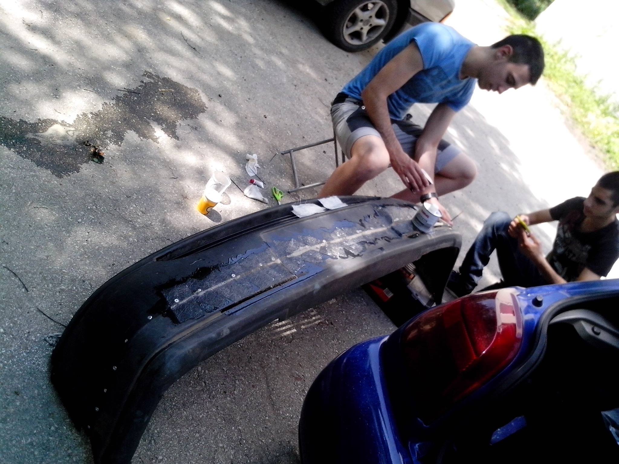

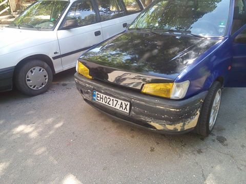

Копирал съм го. Дири се помощ
За какво става на въпрос? За бронята. Предната броня е от 2брони "закърпени" с нитове една за друга, но има ръб който трябва да изгладя за да мога да я боядисам. Тук идва проблема... Нищо не иска да се задържи за нея. Нито кит, нито стъклопласт. Отлепя се веднага след като изсъхне. Пробвах разни методи със задиране на цялата броня със едра шкурка.. Същото... Пробвах и с грунд за пластмаса, но пак се отлепя...

Пробвал ли си с епоксидна смола? Не знам дали още се продава това чудо, но си спомням че преди 30-тина години масово се използваше за лепене едва ли не на всичко.

Лепена е със смола
Първият опит мисля, че беше със смолата
