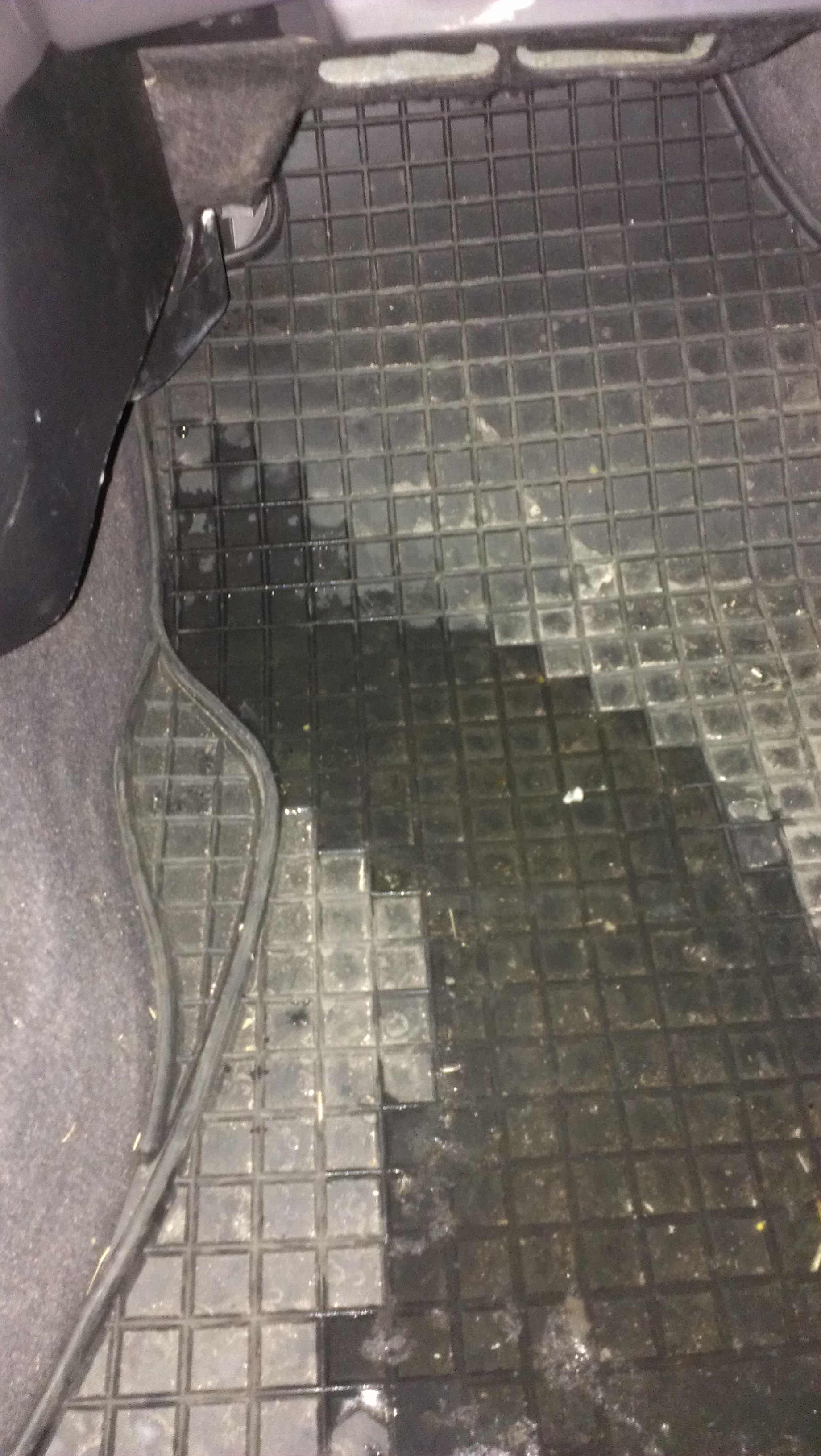

Здравейте имам проблем. Качвам се в колата (беше валяло преди това) и гледам другата постелка пулна с вода. Беше вода 100 %. Някакви идеи ?

Ако съм прав и това е фокус, то огледай си кората под чистачките и в частност над поленовия филтър. Другото, което се сещам, ако не е всляло или не си мил колата е да си пускал климатика. Има една отводнителна вана, която има дренаж, може би е запушен.

Здр, Фокус 1 е да. Ще разгледам, а как да стигна да видя тази дренажна вана:? Поздрави.

Влизаш на канал и там където влизат маркучите на парното в купето, има едно пластмасово коляно, срязано на пищялка. Само коляното може да се махне и да видиш дали е задънено от мизерии. А ако проблема е само след дъжд, то значи кората над поленовия филтър ти е счупена на мястото, където частта от кората направена за отвеждане на водата извън мястото на филтъра е счупена.

Мерси. Може и да е от климатика,че тези дни го ползвах повече. Вчера пак се изсипа яко дъжд но тази сутрин е добре. Ще я наблудавам да видим от къде ще излезе. Поздрави.
