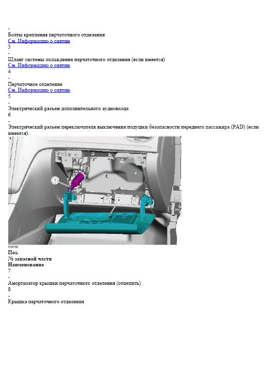

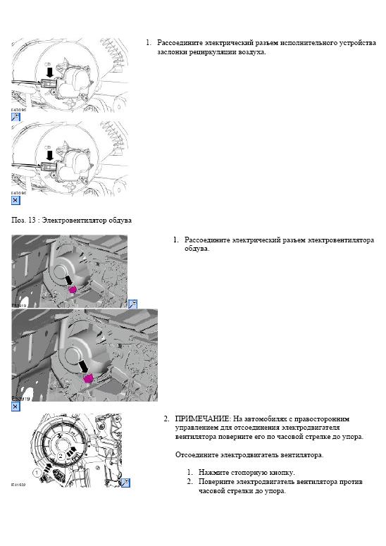

Доколкото знам, за да се достигне вентилатора не се сваля таблото. Преди време попаднах на няколко изображения по въпроса и това са те:
Така като гледам се сваля само жабката, но за да се извади двигателят на вентилатора трябва специален инструмент. Чертежа му е на последната картинка.
Надявам се информацията да помогне.
