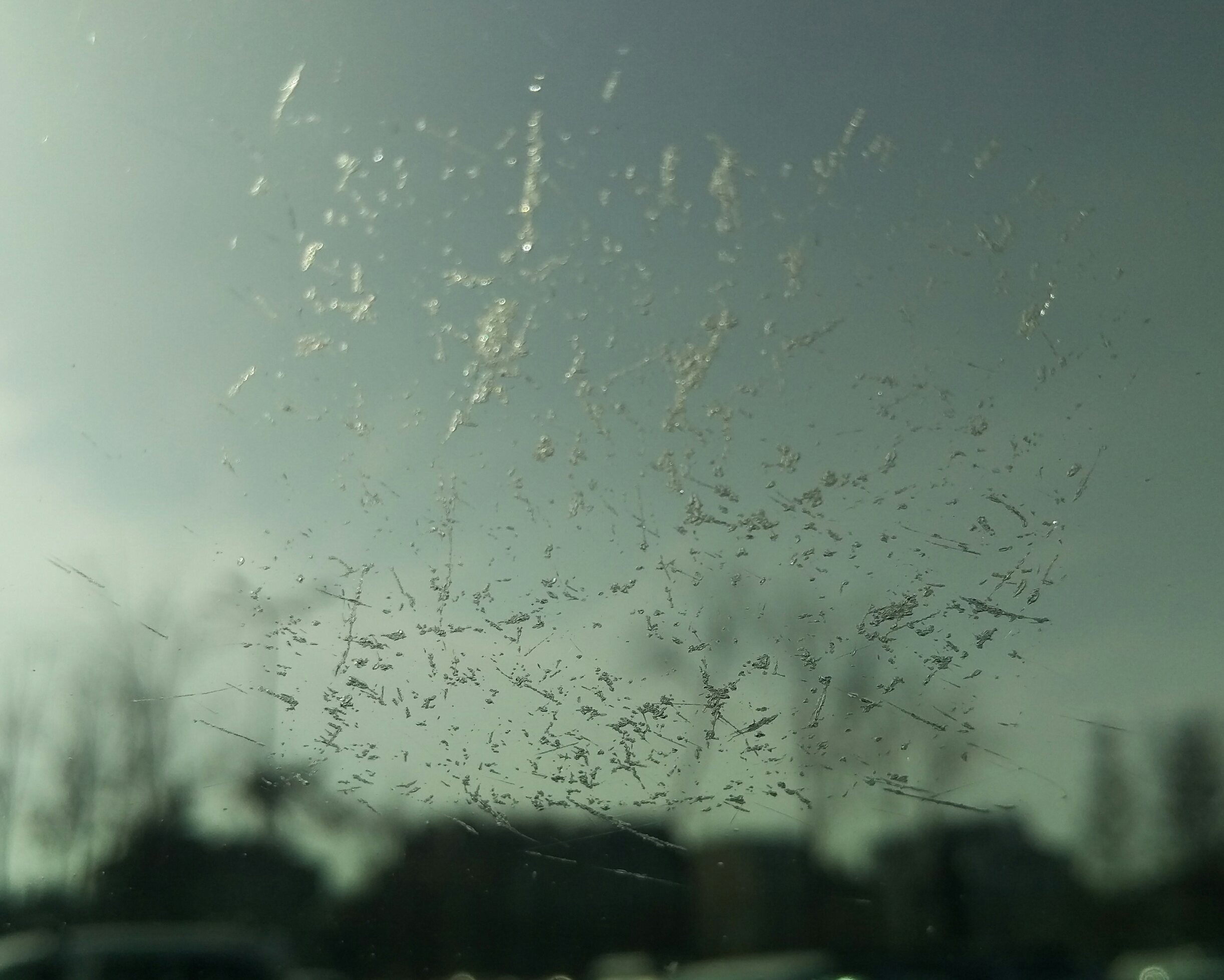

Здравейте,мога ли да премахна драскотините по стъклото,в следствие на некадърно премахване на винетка?
Снимката не е много добра,но се вижда за какво става въпрос.

Ти тая винетка с тесла ли я сваля :shock: Стъкло се полира с Цериев оксид.

Не,с HILTI,ама се счупи!!!!

Питай къде лепят стъкла не могат ли да го поправят.

Да ,ще ходя при професионалисти.Не вярвам да ме одерат.Гледах с цериев оксид,ама то става с много течност и там в ъгъла не е удобно с машина .Ще улея цялото табло,а колата я вземах преди два месеца и ми е още мерак.Другото което си мисля е да залепя новата винетка върху повреденото място,въпреки,че не е на мястото където искам ама....

Стъклото е надрано безвъзвратно при сваляне на стикер с ключове (ключове за ключалки, секретни, автомобилни)
Стикерите се махат най лесно със стъргалка. Остъргва се найлонената и хартиена част от стикера.
Холограмните остатъци на стъклото се премахват с по-грубо парцалче навлажнено с ....... вода.
Този вид стъргалки не нарушават повърхността на стъклото.
