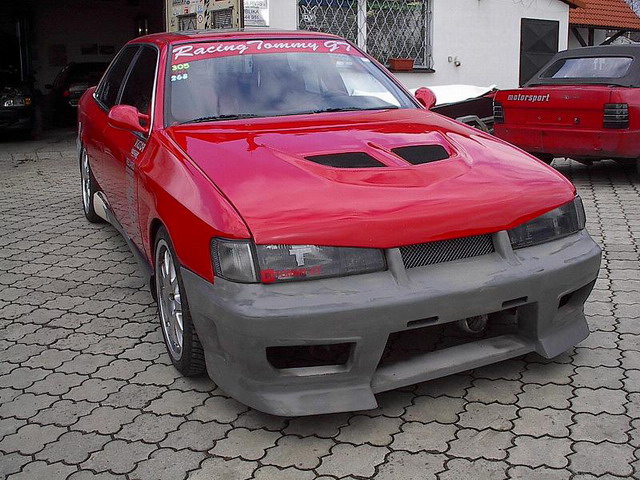

Аз не ползвах такива пластификатори а стъклофазерна лента по нагоре съм писал за нея. Ами с тази новата проня Скорпиона ще стане нещо такова
divinity
Мнения: 229
Мнение от divinity » 03 юни 2006, 00:56
Mr.Scorpion написа:Аз не ползвах такива пластификатори а стъклофазерна лента по нагоре съм писал за нея. Ами с тази новата проня Скорпиона ще стане нещо такова
:shock: :shock: :shock:
Браво
Направо да ти дам да направиш и моята, че е тръгнала да се пука!
