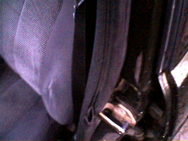

Скъсано уплътнение
Ето за това на снимката иде реч. Това е отпред на шофьорската врата.
Осезаема е липсата на цялост, докато шофирам
Сменя ли се цялото, парче ли се наставя, какво се прави някой знае ли?

- Мнения: 1156
Re: Скъсано уплътнение
Имах го същият проблем на Ескорта.Купих от един катастрофирал само едното уплътнение за 2 лв.(неговите бяха същите,целите на дупки),отрязах си здрави парчета,свалих моите уплътнения,изрязах дупките и си ги напаснах направо на вратата.Само че уплътнението се реже с ъглошлайф или с ножовка в най-лошият случай,защото вътре има една метална пластинаapock написа: ...Сменя ли се цялото, парче ли се наставя, какво се прави някой знае ли?
