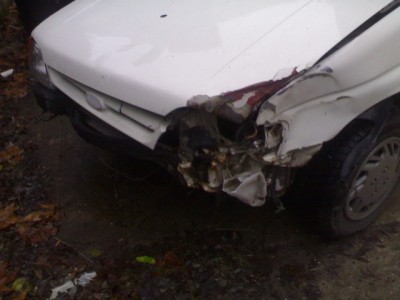

След като ме блъснаха предницата ми се измести. ланжероните са се цепнали и въпроса ми е дали може само да се заварят след като бъде натисната или ще трябва да се маха двигателя?

приятел ако аз бях на твое място бих си купил един здрав ескорт ,същия като твоя.Хем ще имаш разервна кола с много здрави части,хем ще избегнеш разправий с майстори,детайли и т.н.Разбира се ако имаш 2000лв за друга кола.
Иначе удара не изглежда зле,но все пак има доста поражения.

Колега здрасти!Направи си сметка колко ще ти излезне ремонта и дали не е по-добре да послушаш колегата от Пловдив!Иначе може и да се оправи,но заварките ме плашат.Един мой познат това лято изправя гредите на Роувър 200- изправяне 150 лв и стенд 40 лв.
Дотук отиват грубо 200 лв.Аре успех
Мнение от HACKO » 16 дек 2007, 00:31
Така като гледам снимката, нищо и няма на колата, удара е елементарен, най вероятно няма да има нужда и стенд на преден мост.
Не се стискай, дай 50лв и си вземи нов калник, щото кита след време ще се напука и пак ще трябва да го правиш.

и ко ся да я бракувам ли? тоя ремонт ще ми излезе бая солено, щото повредата не е малка, се пак е усукана предницата и не се знае дали ще се оправи както трябва.

sickjacken написа:и ко ся да я бракувам ли? тоя ремонт ще ми излезе бая солено, щото повредата не е малка, се пак е усукана предницата и не се знае дали ще се оправи както трябва.
Пич смени калника и сложи един фар...поосвежи я и я пускай за продажба.Ако се притесняваш и не вярваш на майстори(то кой ли вярва) закрепи я и я махай.

ако предницата не е изкривена с много,може да се оправи ,но ако има по сериозно изкривяване като я направиш ще станеш как се вика ''щангист'' щото волана като го пуснеш ще ти бяга на някоя страна и трябва постоянно да държиш волана в позиция все едно завиваш за да си държиш пътя прав,доста гадно е,така беше една лада в елинпелинско и после я даде на некви мангали за 290лв.
иначе преценявай и ако проблема е по голям разглабяй и на части,вярно доста повече време ще иде,но и това е решение

Като я караш дърпа ли на някъде та твърдиш че е усукана? Аз мойта съм я удрял два пъти, като първия беше досущ като това което си снимал, само че отдясно, втория беше по-зле. Не съм ходил на стенд и за 4г не е дала признаци за износване на гуми.

По мое скромно мнение трябва да я изпъваш предницата!МОЖЕ да се оправи.На първо време изпъване и стенд.И след това останалото......
(като гледам и предния мост....май,май!??)
Мнение от HACKO » 20 дек 2007, 00:47
Нищо и няма, гредите в тази част нарочно са отслабени със профил спомагащ по-лесно огъване, с цел да се абсорбира удара. Това огъване не уврежда геометрията на предния мост. С две думи изкривявянията са само козметични. Луфта между вратата и калника е уголемен защото калника е изкривен и смачкан а не защото се е изместила гредата. Трябва ти броня (130-150 лв), фар (45-50 лв), калник (55лв, ако решиш да възстановяваш този кита който ще се вложи е със близка стойност), кит (30лв), боя 400гр (50лв) и труд 200лв.
