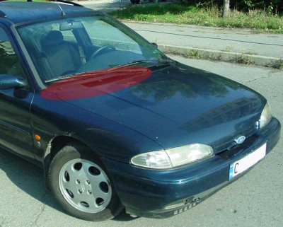

Мнение от Brock » 11 май 2007, 11:27
Winny написа:Хайде малко да се набъркам и аз в мъжкия форум:-)
И при нас тече откъм дясна предна врата. Последния път като михме колата бях вътре и видях струйката. Това става при миене с маркуч, на дъжд няма проблем. Я кажете сега къде да гледам за дупки и уплътнения, че мъжа няма време все за детайлите.
Подозирам, че проблема идва от не добро уплътняване на кутията за филтъра на въздух в купето. Намира се под пластмасовата решетка от страната на пасажера под прозореца - тази решетка през която минават чистачките.
:idea: Проблема се решава, като махнеш решетката за да имаш достъп до филтъра. Махаш филтъра, след което махаш пластмасовата кутия - мисля, че беше с две гайчици. Почистваш добре местото на контакта с купето, мажеш със силикон и монтираш обратно. След това слагаш нов филтър - така и така вече е отворено. И воала - вече няма проблем с теч на вода.
:!: Не забравяйте да проверите дали дренажните отвори в двата края на този отсек не са пълни с клечки, листа и други гуджули, които да пречат водата да се оттича.
:!: За да си сигурна, че проблема е от там, просто сложи маркуча да понапълни с вода отсека между предния прозорец и предния капак /под черната решетка/ и следи дали ще протече.
