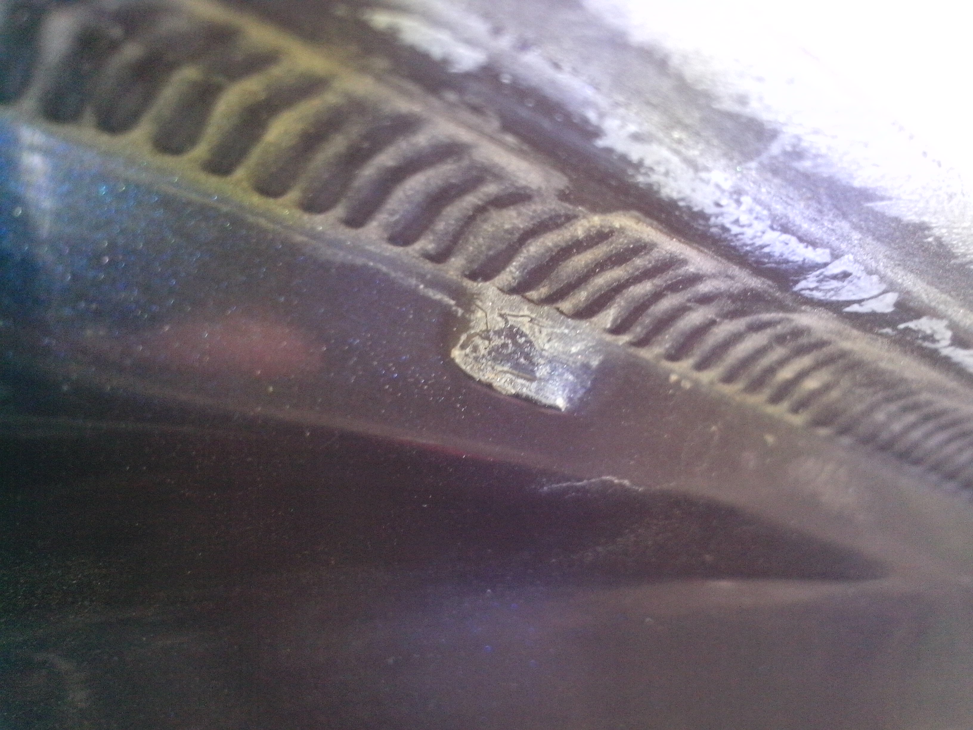

Само да ми върнат грунда и ще дупча.
Единствения заченък, че някога е имало дренажен отвор.
И тук е замазано, но личи, че е имало. Всичко друго е замазано перфектно
Мнения: 13121
Re: Вратата на багажника се пълни с вода - Фиеста МК4
Мнение от HACKO » 03 мар 2016, 21:59
От другия край на същото място има още един, други няма.

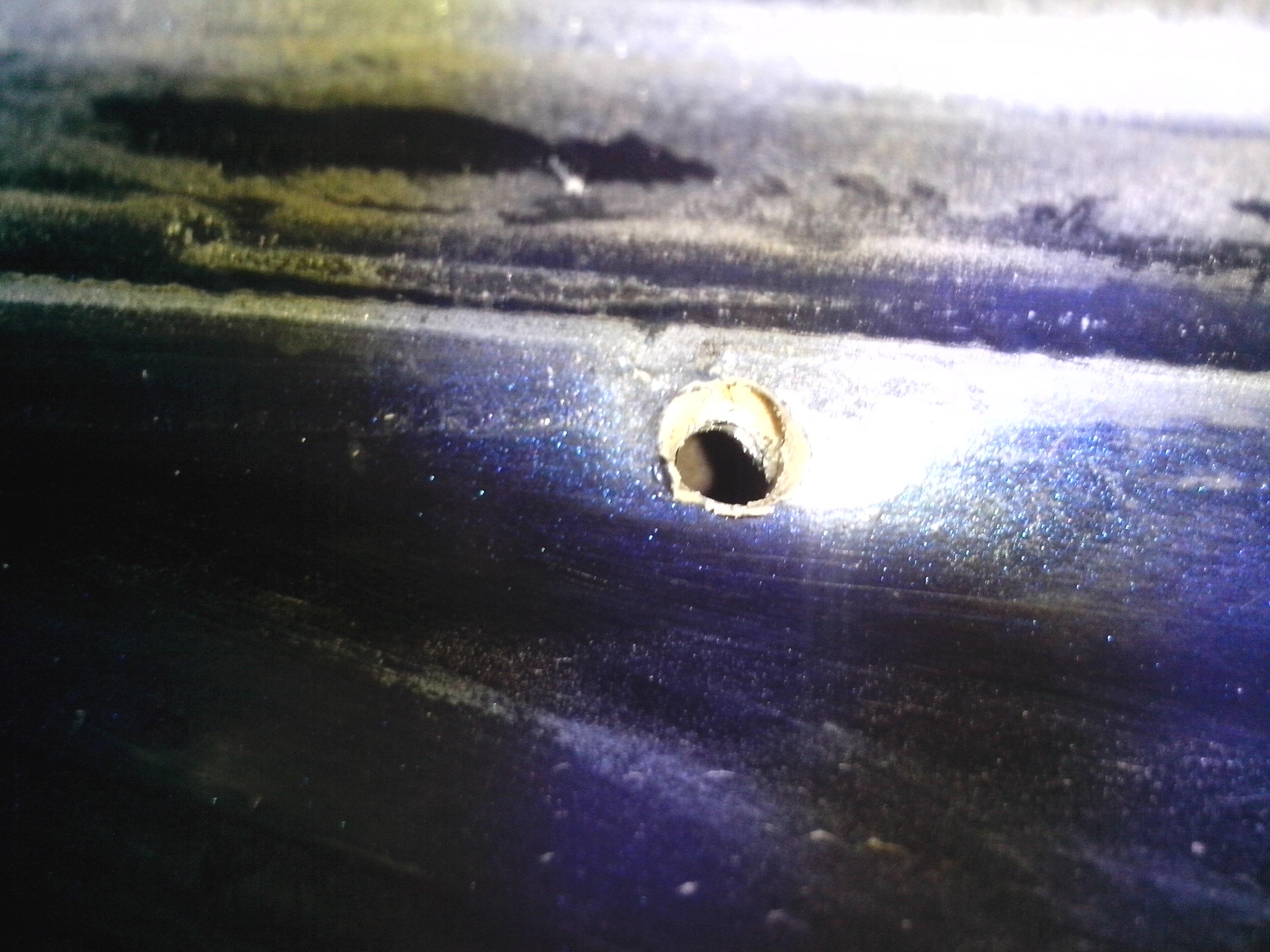

Ще има
mechanic-smile

Грунда още ми го връщат ....
Дават го, че ще вали тези дни и реших да не отлагам повече за да видя ефекта па после ще мажа
