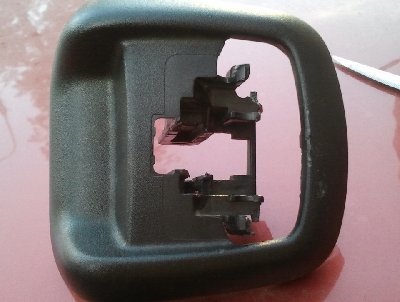

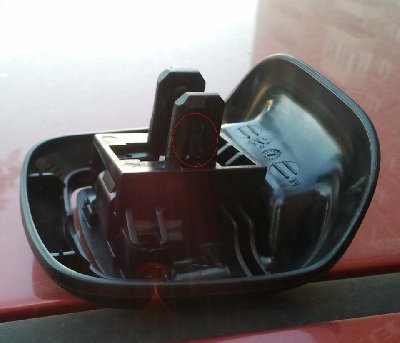

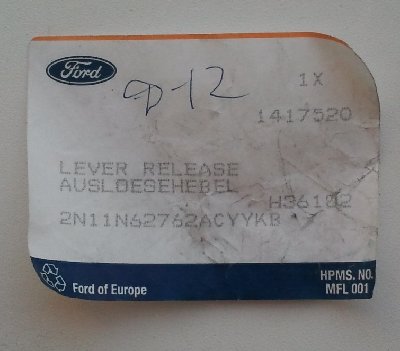

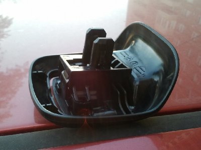

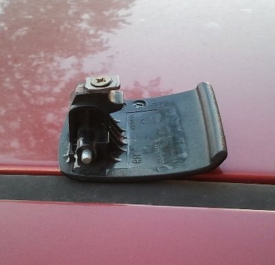

След много ровене и четене по всякакви сайтове и форуми, както и запитване до Мото-Пфое достигнах до следната информация
Това се оказва често срещан проблем при двувратите Фиести след 2003 година, обикновено се чупят самите дръжки отгоре на седалките, но има чести случай и на скъсани жила, ако е счупена само дръжката е по лесния вариант да закупите само дръжка като цената и в МП варира от 71.50лв. до 90лв. в друг магазин за оригинални Моторкрафт части може да закупите оригинална на цена от 55лв до 65лв. Смяната става лесно има едно зъбче и с по остра и тесна отвертка се вади, маха се старата повредена дръжка, поставя се жилото на новата и се монтира на седалката с натиск докато цъкне зъбчето, ако е скъсано жилото става по сложно, защото се разглобява седалката (тапицерия, дунапрен) сменява се жилото и после се сглобява отново, цена на жилото засега го намерих само в МП на цена от 113.5лв.
Но дори и да си го оправите, ще е временно не издържат много време самият механизъм върви по тежко а дръжката е от по мека пластмаса и не издържа.
Аз лично за да не купувам дръжки през месец махнах само дръжката основата и си остана на седалката и с тънка тел закачих към жилото пръстен от ключодържател и сега си я отварям когато ми е кеф без да се притеснявам.
Ето и няколко снимки как се сваля дръжката от седалката.
