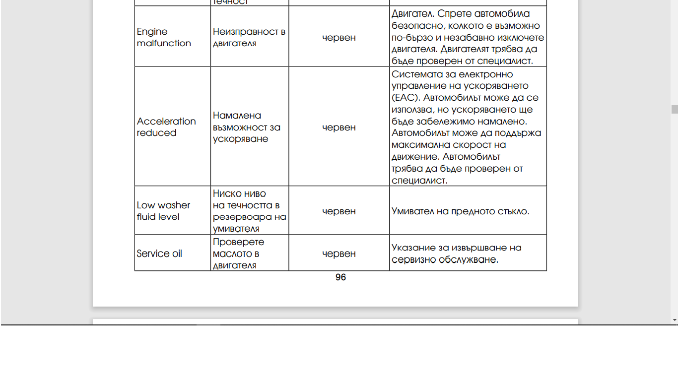

В следствие смяна на ангренажен комплект,бордкомпютъра ме извести първо с лампа CHECK,още при излизане от сервиза,а след 3,4 км светна и предупреждение-"Намалено ускорение".Отидох на друг майстор за софтуерен тест/защато първият майстор няма такова/и втория майстор
каза,че излиза- разминаване в позиционирането на ванос-а към разпределителния вал,в следствие на смяната на ремъка.Въпроса ми е,дали мога да карам така няколко дни,понеже ми предстои утре пътуване извън града,а въпросният майстор ,който направи обслужването на колата не е в града и чак в сряда може да я приеме отново.Може ли да карам така със светеща лампа ЧЕК и с предупреждение с удивителна в челвено и надпис НАМАЛЕНО УСКОРЕНИЕ до сряда,защото ми казват,че нямало проблем така да си карам.Но аз се съмнявам,все пак това е и предупреждение в червено.Някой имал ли е този проблем и какво да правя ? ЧЕК-а свети нон стоп,знам,че това не е проблем за спиране от движение,но предупреждението в червено ту свети,ту не.При включване на двигателя ,ако светне си стои до изключване и вадене на ключа,но преди малко не изписа проблема.Няма как да знам обаче кога ще го покаже и кога не.

Въобще не е елементарен двигателят. С два вала с вариатори е. Зацепването става със специален инструмент/фиксатор, който не е безбожно скъп, но много 'майстори' пропускат да го закупят. https://nspauto.bg/instrumenti/%D1%81%D ... ord-detail
Производителят казва, че може да се кара и така известно време.

На какви хора си доверявате колие? Експеримента може вече да е докарал удар на клапаните и буталата. Това е един от най-сложните за зацепване варианти ремък, инструмента на снимките въобще не е достатъчен. За това при нас идват редовно такива сгрешени.... Че и Фокус 3 с 1.6 85, 105, 125 и EcoBoost 150 са със същото зацепване и вече са идвали с " понижена мощност " .
